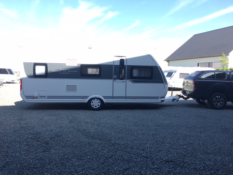

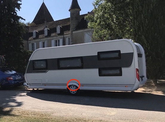

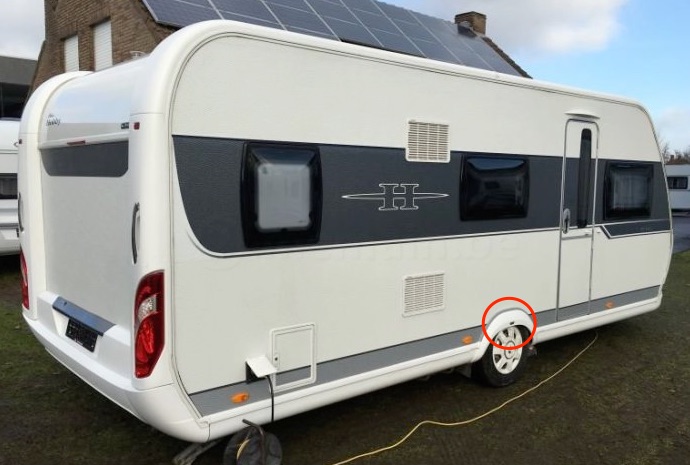

Nous venons de nous décider pour l'achat d'une Hobby 545kmf de 2015. Je m'étendrai un peu plus sur le sujet et sur nos deux ans en CC entre la Dethleffs et cette nouvelle Hobby.
Je vous sollicite déjà pour avoir votre avis sur une petite crainte que j'ai concernant la caravane que nous n'avons pas encore réceptionné.
J'ai l'impression que la Caravane est un peu basse. Lors de la visite, la caravane m'a parue base et lorsque je regarde les photos de Julien_59, mon impression me semble confirmée.
La caravane de Julien_59 chargée est plus haute que la notre non chargée avec les béquilles descendues.
Pensez-vous qu'il y a lieu de s'inquiéter? Qu'est-ce qui pourrait expliquer cette différence visible au niveau de la roue?
Merci!
Merci!

Demande à Julien 59,
une mesure sous plancher et compare avec celle que tu veux,
le visuel sur la roue n' est pas objectif,

Il y a surement une en 14 et L'autre en 15 pouce
15 pouce = 1750 KG
15 pouce = 1750 KG
- Messages : 7063
Re: Hauteur Hobby 545kmf
1 pouce de plus, ça fait 1,27 cm plus haut
tu as de bons yeux
tu as de bons yeux
Un pouce = 2,54 cm Le rayon est exprimé en pouce , pas le diamètre donc il ne faut pas diviser par deux .
Mais il faut tenir compte de l'épaisseur du pneu pour compenser la taille de la jante .
- Messages : 7063
c'est effectivement le rayon ........... oups
Comme le dit Pierre, nous avons eu un super retour de Hobby qui a pris en charge le remplacement de l'essieu.
Nous sommes vraiment bien contents. On gagne certainement 5 centimètre de hauteur au niveau de l'essieu (et donc encore un peu plus à l'arrière de la caravane).
L'arrière reste encore assez bas comparé à d'autres caravanes mais cela vient aussi du fait que malgré les 70kg de charge sur la boule d'attache remorque, la boule ne descend pas comme si je l'avais attachée à une voiture avec une suspension moins ferme.
Hâte de prendre la route avec!!!!
