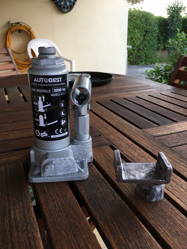

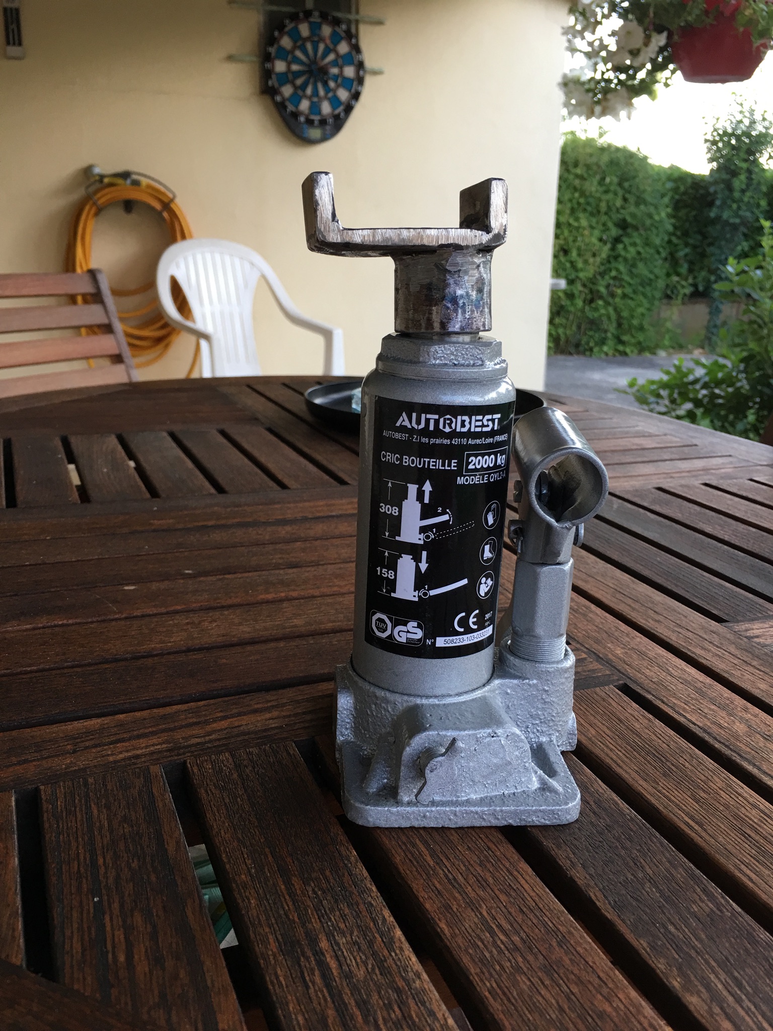

J’ai fait un petit bricolage pour soulever la caravane avec un cric bouteille et sécuriser le levage

Message par raymondh » 20 juin 2018 06:35
6,90€ et le tube est centré :oops:

Message par Nougarede » 20 juin 2018 07:27
J’ai sciemment excentré le tube pour forcer sur le côté du U pour ne pas exercer de pression sur l’aile du U et risquer de le déformer, quant au coût une baguette à souder et deux chutes de fer plat pas très cher

Message par raymondh » 20 juin 2018 18:13
en ce qui me concerne, je mettais le tube bien au milieu 8)
comme sur ce qui est vendu 8)
