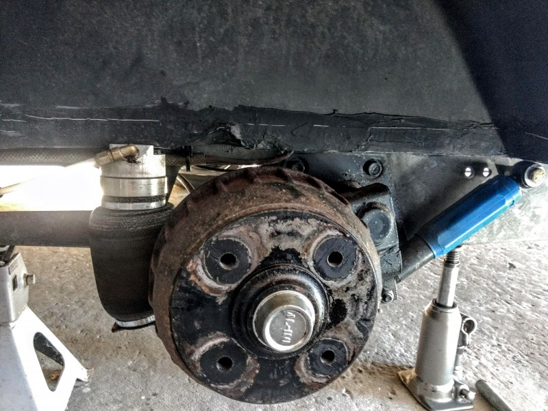

Voila, je viens de chercher le moindre petit point de rouille pour le traiter, j'ai donc démonté les roues pour vérifier le montage des boudins a air et des amortisseurs.
Mais j'ai remarqué, que pour les amortisseurs, il y a 3 trous possible
Est ce qu'il y a une sorte de réglage possible ?
Plusieurs trous pour le montage de l'amortisseur...

Re: Plusieurs trous pour le montage de l'amortisseur...
Le trou utilisé est celui qui correspond à l'amortisseur en place.
On peut faire des réglages de suspension, force, course....
Mais il n'y a pas de réglage possible sur ce type d'amortisseur. Donc ne pas toucher...
@ Indianna !
C'est exact !
pas toucher!
exact, ce sont des pièces mécaniques qui doivent servir à plusieurs montages, donc les trous sont en fonction de leur utilisation, donc pas toucher.
pour ta roulotte , c'est ce trou là et pas un autre, sous peine d'avoir une roulotte incontrôlable sur la route
