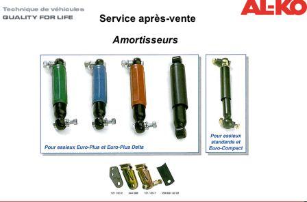

Salut , je me pose la question si il ne serait pas utile de mettre des amortisseurs en plus sur ma roulotte ( elle n'en a pas d'origine ) .
Quel modele faudrait il et quel gain obtient on ?
Ma roulotte est une Caravelair Antares 546 Luxe de 2011 .
Merci d'avance
Espace IV 2.0 Dci 175cv + CARAVELAIR 546 ANTARES LUXE 2011

sans amortisseur,
ta roulotte a tendance a jouer au trampoline sur mauvaise route ce qui n' améliore pas la tenue de route.compare avec des amortisseurs HS sur ta voiture :mrgreen:
pour les choisir, c' est simple, voit le PTC de la roulotte, pas la peine de prendre des supérieurs; si tu as besoin pour 1300 kgs, ne pas prendre pour 2000, ça durcira la suspension ===7

J'ai oublié de préciser , ma roulotte fait 1500 kg

Message par Papy80 » 02 sept. 2018 13:13
Chez Alko, la couleur des amortisseurs est en rapport avec le PTC de la caravane ! :wink:
Pour 1500 kg je pense que c'est les rouges ! :roll:

Message par taz13 » 02 sept. 2018 13:27
OK ça j'avais trouvé ===4 apparemment il faut aussi prendre les pattes de fixation basse

Message par Papy80 » 02 sept. 2018 13:45
Exact ! :D
Avec des amortisseurs tu auras une meilleur stabilité a la conduite et au freinage ainsi qu'une meilleure adhérence au sol !
:mrgreen: C'est pas moi que le dit c'est écrit sur la notice Alko ! ===2 :arrow: ===1 ===3
c' est ce que j' ai sur la fendt ===8
il me semble que les rouges c' est pour 2000 kgs
regarde quand même les bleus

Message par Papy80 » 03 sept. 2018 11:55
Menhir22 a écrit :
02 sept. 2018 16:56
===9 Chez Alko les bleus c'est pour 1300 kg Maxi donc trop faible pour 1500 kg
les rouges c'est pour 1800 kg Maxi :lol:

Message par Menhir22 » 03 sept. 2018 12:07
donc c' est bon pour les rouges :mrgreen:
