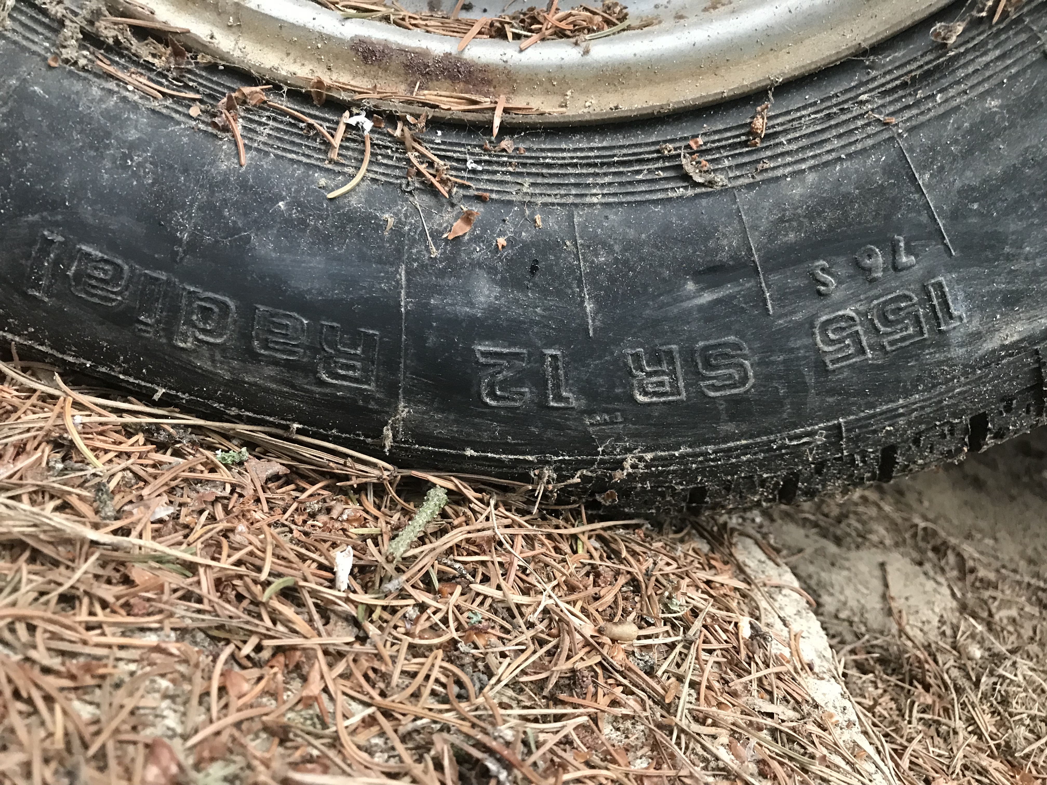

Je dois changer les pneus de ma caravane.
Les pneu actuels sont : 155 SR 12 76S.
Je ne sais pas ce que je dois mettre.
J’ai trouvé des pneus 155 /80 R12 77T.
Indice poids et vitesse ça a l’aire d’être bon.
C’est une comtesse 590.
Merci

155 SR 12 correspond bien à 155/80/12
quel est le poids de ta caravane :?:
l'indice de charge 77 correspond à 412 kg par roue 8)

si elle était équipée d'origine en indice de charge 76 , avec du 77 tu es encore mieux...

oui, à condition que le 76 était conforme;
mais pour une 590 ça me parait juste :oops: :oops:
à moins que ce ne soit une double essieu 8)

Message par jrevelly » 10 juin 2019 14:57
Wouaw excellent. Merci
Oui c’est un double essieux.
Je vais calculer avec le poids mais ça devrai être bon.

Oui c'est une double essieux , et il faut la considérer en 2000 kg

oui, en double essieu ça va le faire
4 x 412 = 1.648 kg
donc si c'est 2.000------ :oops: :oops: :oops:
