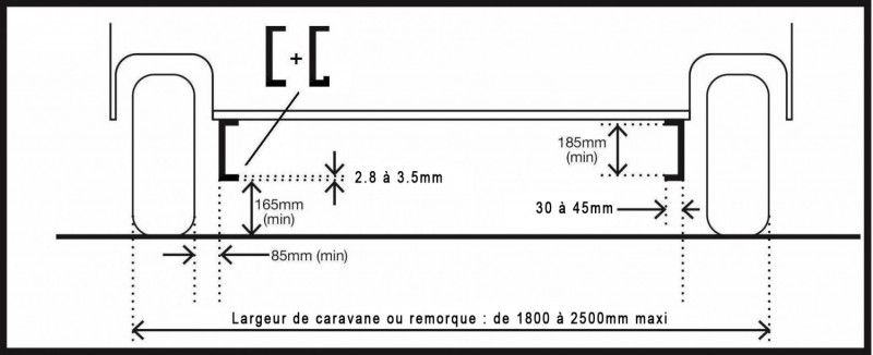

parce que la caravane est trop basse par rapport au plan de montage d'un déplace caravane.
La hauteur du plancher au sol est de 36 cm.
La hauteur du châssis au sol est de 16 cm.
Donc est trop basse par rapport au plan de montage.
Le concessionnaire, pour un"MOVER GO2", veut une garde au sol de 18 cm.
Le seul qui irait d'après lui est le "MOVE CONTROL ECONOMY LIGHT", près de 1800 euros avec la pose .
Maintenant, si je pouvais le faire mois même avec de l'aide ça m'arrangerait.
Par contre, d'après le plan que vous me fournissez, avec 16 cm c'est possible.

avec les mesures que tu donnes, aucuns soucis de montage.

vu les dimensions que tu donnes et le schéma pour moi il n'y as aucun problème

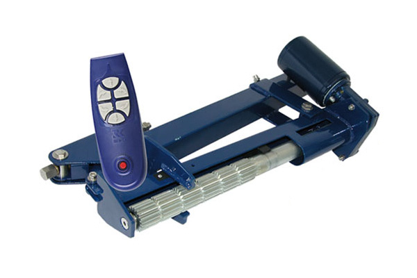

Sur ma 440 ,j'ai actuellement un Reich Economy Ligt
qu'on trouve aussi entre 800 et 900 € (sans batterie et sans montage )
je ne vois pas une énorme différence de garde au sol
par rapport au Enduro Mover EM 203 que j'avais sur ma Caravelair Ambiance/Style 460
et au E GO 2 que j'ai eu également sur ma Burstner/Averso/Fifty 500 TK
