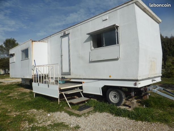

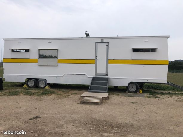

Les 2 Corvelle présentées en photo , ce sont des caisses qui ont été placées sur des remorques plateaux . Ça ce voit nettement sur celle avec le bandeau jaune .
De mémoire dans les années 75/80 il y a eu des Corvelle en simple et double essieux et évidemment des freins à inertie puisque c'est l'objet du post .
A l'époque ces caravanes là , étaient destinées aux personnels en déplacement . Ensuite la marque s'est dirigée vers le monde forain , d'où l'on peut trouver différents systèmes de freinage .
Me suis-je bien fait comprendre ...?
