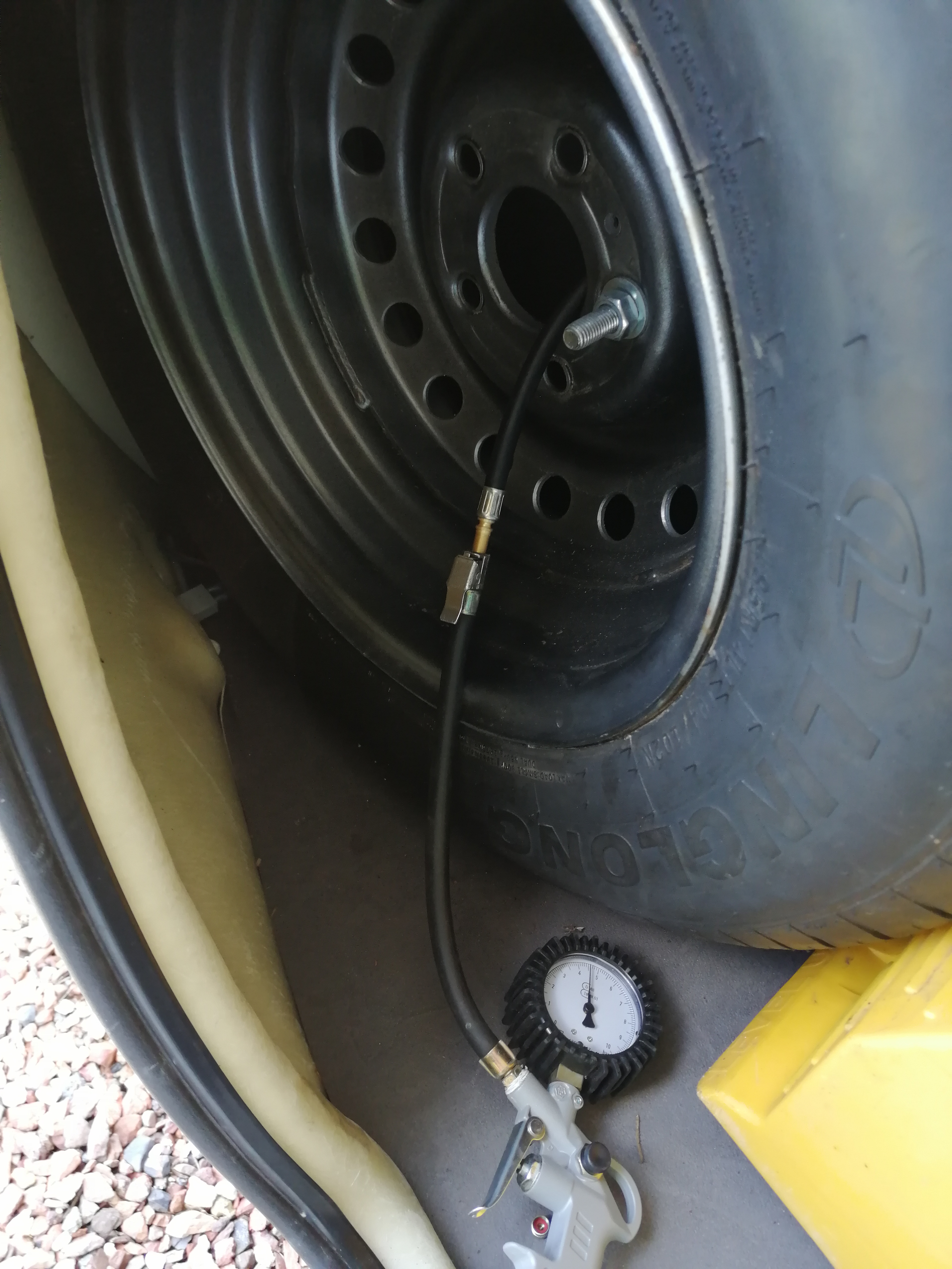

Bonjour à tous
qui n'a pas râler pour vérifier la pression de la roue de secours. En général, elle est dans le coffre sur flèche, la valve contre la paroi intérieure et inaccessible sans vider le coffre :(
j'ai acheté ceci pour un prix raisonnable:
https://www.amazon.fr/gp/product/B095JQ ... UTF8&psc=1
le résultat est ci-dessous en photo avec le tuyau de gonflage en place :P
Bonne route à tous

Cétautomatix et moi-même , en avions déjà débattu en 2016
Voici ce que nous avions acheté à l'époque .
http://www.lacaravane.com/fr/medias/for ... 75#p636340
Il vaut rajouter le coude en laiton pour ne pas forcer sur le tuyau et éviter le ragage en passant au travers de la jante
5 ans plus tard , j'en suis toujours satisfait .
