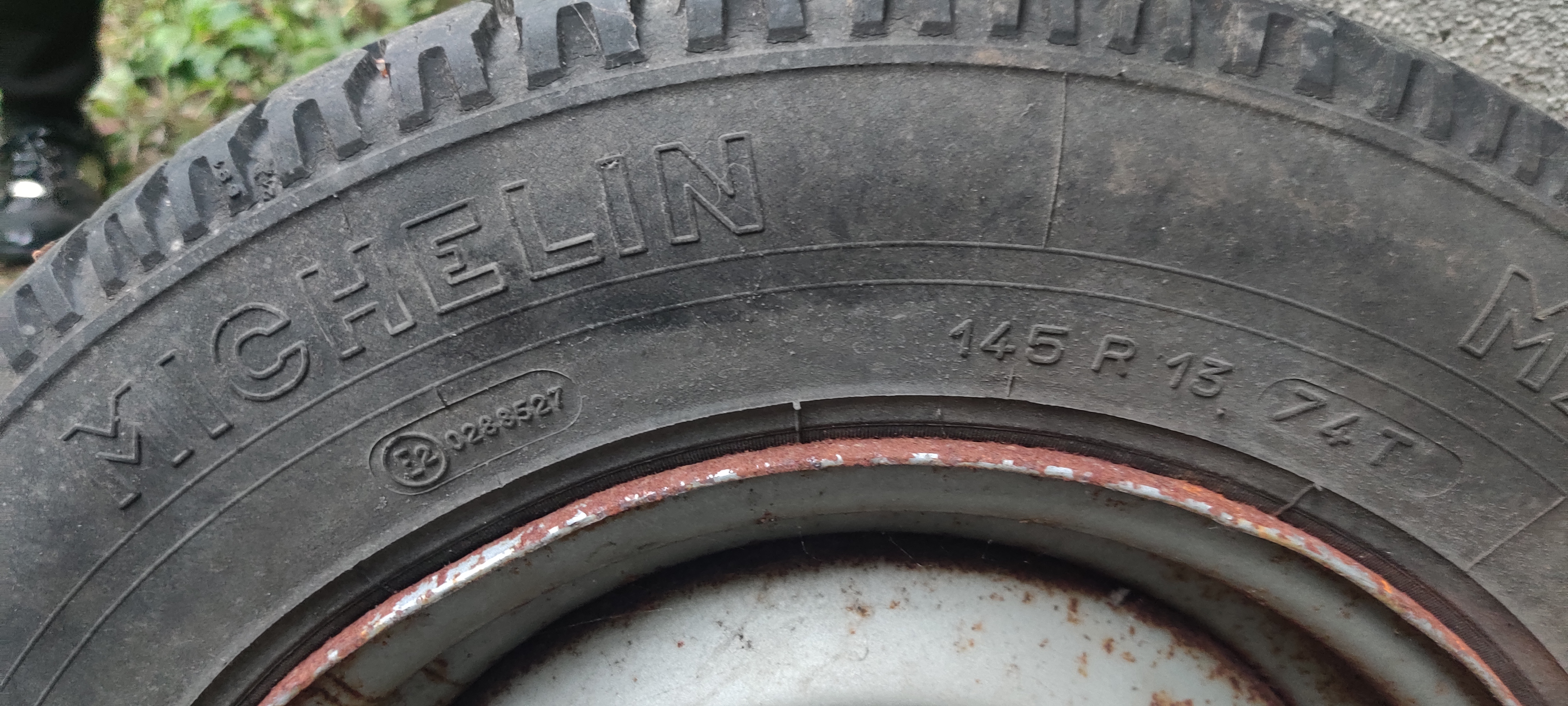

je suis sur le point de récupérer une vieille caravane mais avec les pneus mort et jante très rouillé. je cherche à les changer mais manque de pot comme sur la photo, il me manque des détails !
Sterckeman 425 D de 1979
Si je trouve une répinse chez vous, je vais pouvoir avancer dans mon enquête ^^
Merci à vous
Edit me dit que la photo c'est la roue de secours si ca peut aider, mais idem sur les roues déjà installé ;-)

pour aider un peu dans la recherche de jante
https://blog.allopneus.com/2020/08/comm ... une-jante/
ça permet à partir d'une jante même rouillée de récuperer les cotes afin de trouver le modele
le nombre de trous de fixation leur écartement , le diamètre du centre et le déport
pour les pneus cette dimension se trouve 145 R 13 attention à l'indice de charge suivant le PTAC de la caravane
