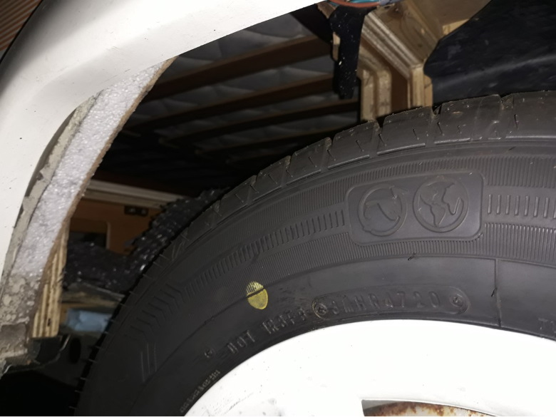

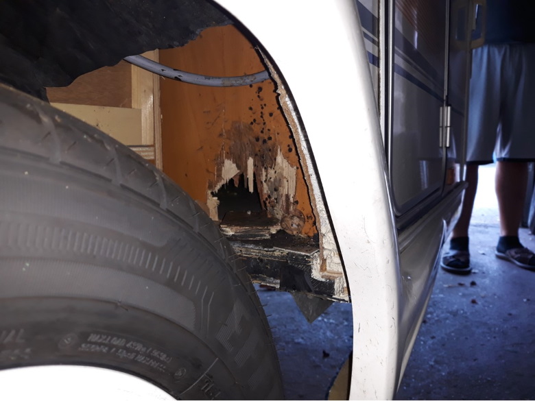

Je souhaiterais réparer un passage de roue sur ma caravane ESTEREL :
il s’agit du passage de roue complètement déchiqueté par le flan du pneu quand ce dernier a éclaté.
Quel matériel acquérir et comment procéder à cette réparation ?
Voici 2 photos pour illustrer l'endroit endommagé :
Merci d'avance pour votre aide ===2

Soit en contre-plaqué marine, ou en tole alu en popant avec des rivets les différentes parties avec du sikaflex pour l'étanchéité..
Re: Comment réparer un passage de roue sur caravane Esterel ?
Message par Papy80 » 31 août 2021 14:02
:roll: Bin déja remettre le passage de roue en plastique dans un premier temps ! :wink:
Aprés on voit les morceaux de CP et de plancher a refaire ! :roll:

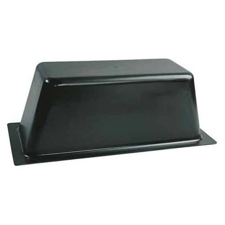

Il faut voir chez un pro de remorques tel "mil remorque"avec des passages de roues pour remorques fermé tel des van Porte voiture et adaper sur la caravane ...apes avoir bien sur réparé le CP!!!
Un passage de roue pour porte voiture vaut ..que dale
!!http://www.mil-remorques.fr/accessoires ... S_2018.pdf
Page 120

J'ai eu le tour l'année dernière. ( Passage de roue et planché éclaté).
A force d'en avoir marre de chercher un passage de roue chez les concessionnaires, j'ai fini par aller chez Leroy Merlin . J'ai acheté une plaque de plexiglas de 2 ou 3 mm, cette plaque est flexible. J'ai d'abord découpé la largeur et ensuite je l'ai fixé sur toute la longueur et coupé à la scie sauteuse avec une lame pour plexiglas.
Une fois coupée, je l'ai fixé avec des vis à bois et dans le polystyrène qui sert d'isolant avec des chevilles spéciales pour polystyrène.
Ensuite, j'ai acheté une plaque de contreplaqué marine que j'ai fait découpé à la dimension du plancher cassé que j'ai fixé avec des vis.
Une fois tout fixé, j' ai mis du blaxon noir sur toute l'installation pour isoler de l'humidité, et voilà le tour est joué.
Coût de l'opération. 30€ est 4 heures de travail pour une personne qui ne sais pas travailler comme moi, je suis fier de moi.
