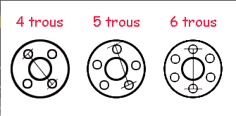

:lol: Bin oui Raymond c'est bien ce qu'il me semble et que j'ai mis ce dessin sur la façon de mesurer l'entraxe ! :wink:

L entraxe se mesure sur le diamètre du cercle théorique reprenant les centres de perçage des goujons .
Le schéma sur le 5 goujons ne fonctionne pas .

:mrgreen: Pourtant j'ai plusieurs schéma sur le net qui indiquent la même chose pour une jante 5 trous ! ===2
Si tu veux des schéma je peux t'en mettre des autres ! :arrow: :arrow: ===1
De toutes façons on parle d'une jante 4 trous et c'est pas trop compliqué pour mesurer l'entraxe ! :lol:

Jante à 5 trous : il suffit de mesurer la distance comprise entre le point central de la jante et le centre de n'importe quel trou. Il ne reste plus qu'à multiplier par 2 le résultat obtenu pour connaître la mesure de l'entraxe.

beaucoup plus simple :
1-mesurer le diamètre du trou et le diviser par 2
2-mesurer la distance du bord du trou au milieu de n'importe lequel des 5 trous et y ajouter le résultat du premier calcul 8)
nul besoin de faire de la ferronnerie 8)
