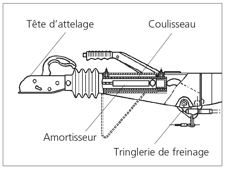

Re: vérin d'attelage
- Image_01-p.16_Fr.png (46.09 Kio) Consulté 6701 fois

Ne pas confondre amortisseur et vérin , un vérin c'est pour déplacer une charge avec un générateur de fluide ou une vis!
Un vérin c'est ce que vous avez dans votre cric bouteille ou rouleur ou votre "biquette" de garage!
Ce qu'i y a sur une tête d'attelage , c'est un amortisseur, a gaz par compression interne du fluide gazeux, amortisseur hydraulique avec effet "Bernoulli" donc laminage par orifice restreint!
Amortisseur mécanique basée sur un ressort interne!
C'est ces derniers systèmes qui "encaissent" la poussée de la caravane sur la voiture!
C'est bien ce qui correspond au schéma de @ Papy 80, qui est explicite!!!
