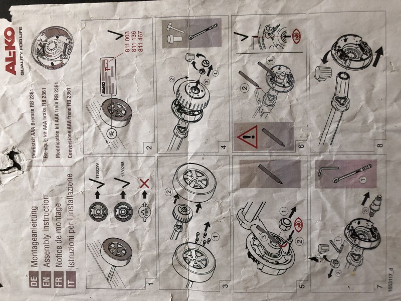

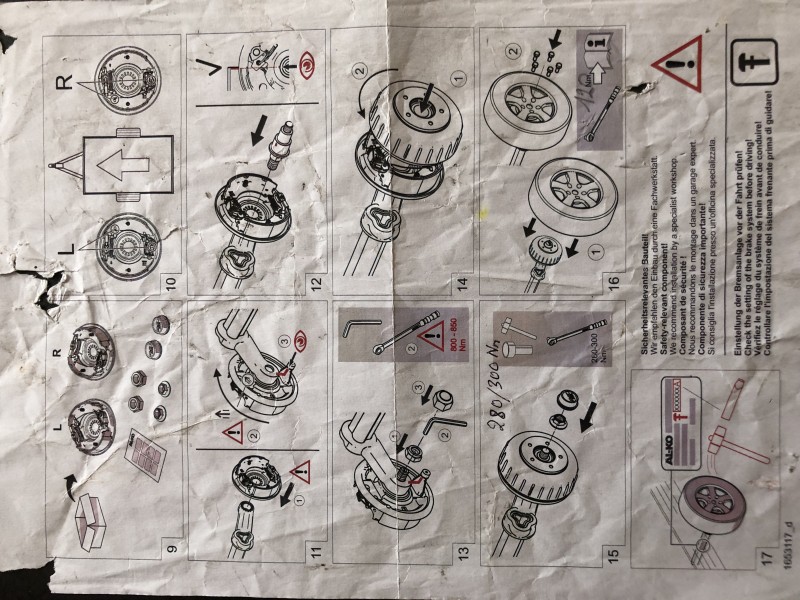

Voila les indications concernant le montage des freins
L'écrou de tambour est serré au couple sans frein filet

encore faut-il avoir une clé dynamomètrique
pour moi sur Hobby serré à 28mk

Lorsque j'ai changé tout l'ensemble pour l'écrou arrière j'avais une clef a plus de 850 nm
l'écrou de tambour n'a pas besoin de frein filet car le filetage est ovale
