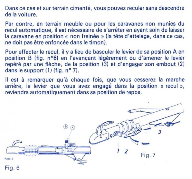

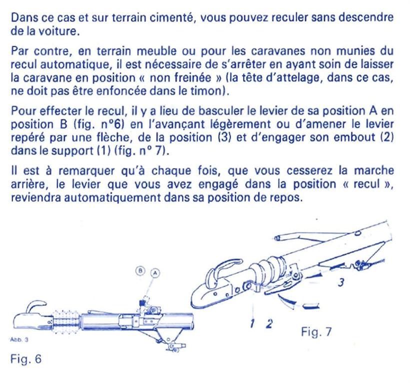

Bonjour.
Pour le retour qui bloque, ce n'est peut être pas le système de recul automatique. Si c'est le cas, vous devez certainement avoir ce système-ci.
