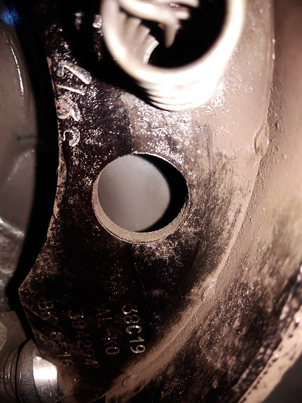

merci de vos réponses.
ci-joint, photos. Pensez-vous que je dois changer compte tenu de l'usure des
plaquettes ? De toute façon je devrai la mettre chez le concessionnaire parce qu'il y a un clip de ressort qui se trouve derrière la flasque et qui est masqué par le bras de suspension.
Cordialement
Cordialement

Re: alko changement garniture
Si je ne me trompe pas, tes garnitures ne sont pas si usées que ça, oui les dépoussiérer de temps en temps et contrôle réglage des mâchoires et usure, moi je le fais tous les 4 ans et la caravane a parcouru en moyenne 4000km. C'est mon avis.
alviju
- Messages : 1366
Bonsoir, je suis du même avis : ces garnitures sont en bon état.
Carado C160L de 2013
je dirais même mieux,
en très bon état,
en très bon état,

bonjour à tous.
Merci de vos bons conseils.
Je nettoie le tout , donne un coup de penture à l'extérieur du tambour et remonte le tout.
Merci à Mme LILI pour le site que je ne connaissais pas.
A+
A+
C'est vrai que ça se fait assez fréquemment. Mais je me suis toujours demandé à quoi ça sert dans la mesure où il n'y a strictement aucune pièce en mouvement sous le capuchon, l'écrou (s'il n'a pas de goupille, ce qui est de plus en plus souvent le cas) étant bien bloqué.
Sinon, autre interrogation/réflexion au sujet des 2 photos : le système de recul automatique censé être intégré aux mâchoires me semble totalement invisible. Il faut croire qu'il est masqué et situé entre mâchoire et flasque ...
