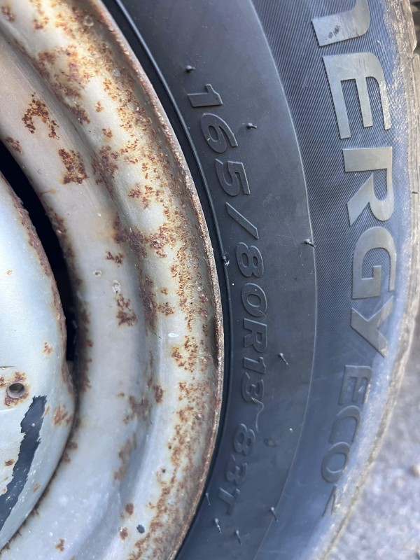

Je possède une Adria Optima de 1990 que nous avons restaurée récemment.

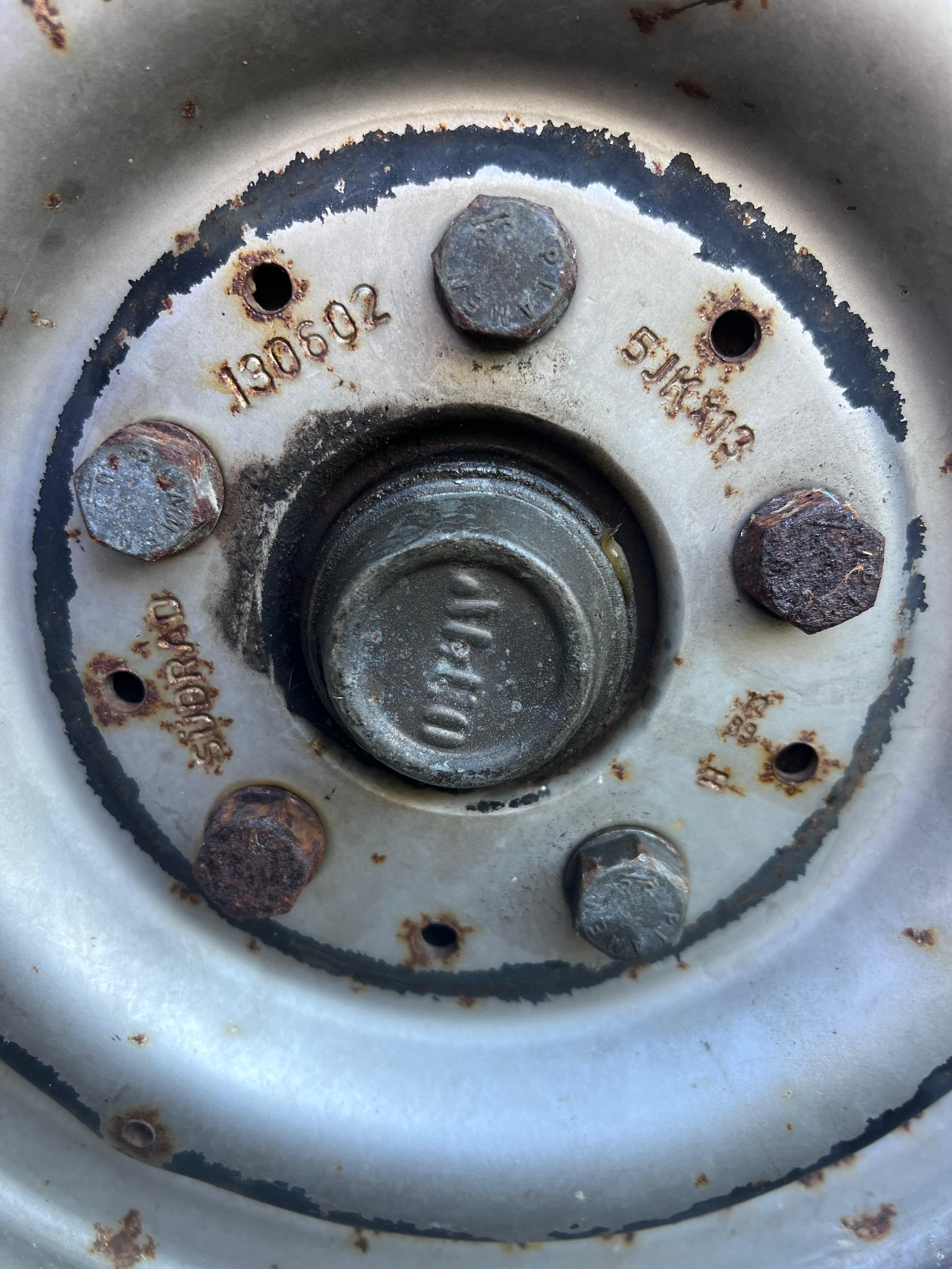

Le soucis est que je ne trouve pas de jante en 13'' 5 trous pour une roue de secours ( enfin si mais à 115 euro :shock: )
Nous avons des jantes en 13 pouces 5 trous : 5JKx13
Les anciens pneus : 175/80R13 86 S

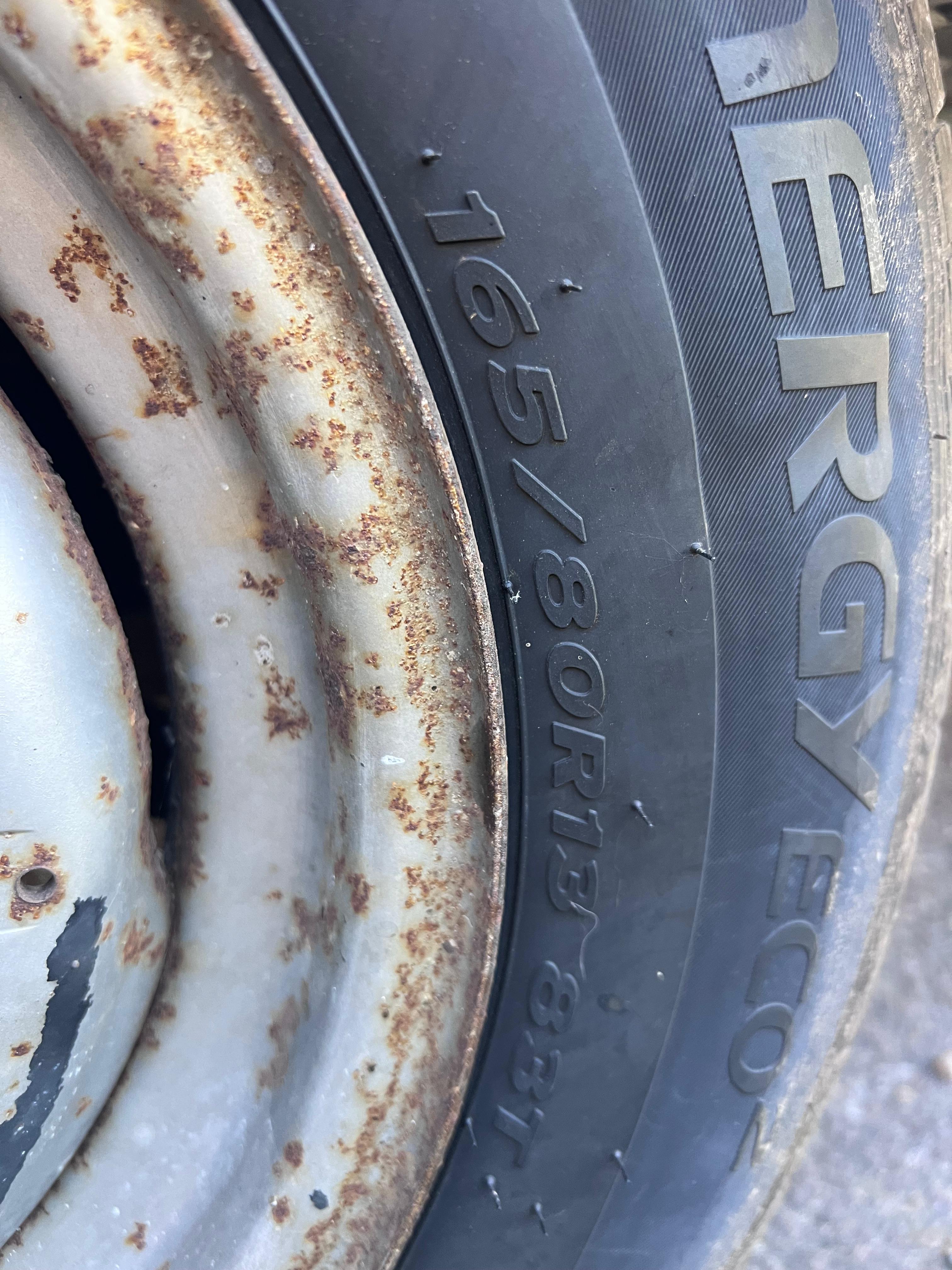

Les nouveaux : 165/80R13 83 T
Question 1 : Est il possible de passer sur les jantes en 14 ( jantes de polo ) qui ont à priori un alésage identique, un entraxe identique, un déport inconnu ?
J'optimiserai la monte de pneus pour me rapprocher au plus proche par exemple : 195/65/14
Mon poids à vide est de 800 et chargé 960, et d apres la dernière pesée on est à 940
Question 2 : Mes pneus sont gonflés à 3.2 bar ( max du pneu 3.5 ) mais les pneus sont affaissé, est ce que le fait d'etre passé en 83 (487) contre 86 ( 530 ) peut etre une raison ?

pourquoi faire complique
pas sur qu'une monte en 195 passe dans le passage de roue et au montage sur la caravane
le fait de passer de 175 à 165 diminue la surface au sol ce qui peut expliquer l'impression d'affaissement
si les pneus actuels sont bons et pas vieux, le changement de jante et pneu reviendra plus cher que l'achat des jantes
Messages : 22818
Re: Changer jantes Caravane
Message par Pencroft » 01 juil. 2025 14:16
dommage de diminuer l'indice de charge... :roll:
Messages : 20219
Message par Pascal » 02 juil. 2025 11:28
Le déport des jantes de caravanes est assez spécifique en général donc pas facile à trouver.
Passer en 14 est une bonne idée mais à condition qu'il y a la place car souvent c'est vraiment limite. Et là le déport est vraiment critique
