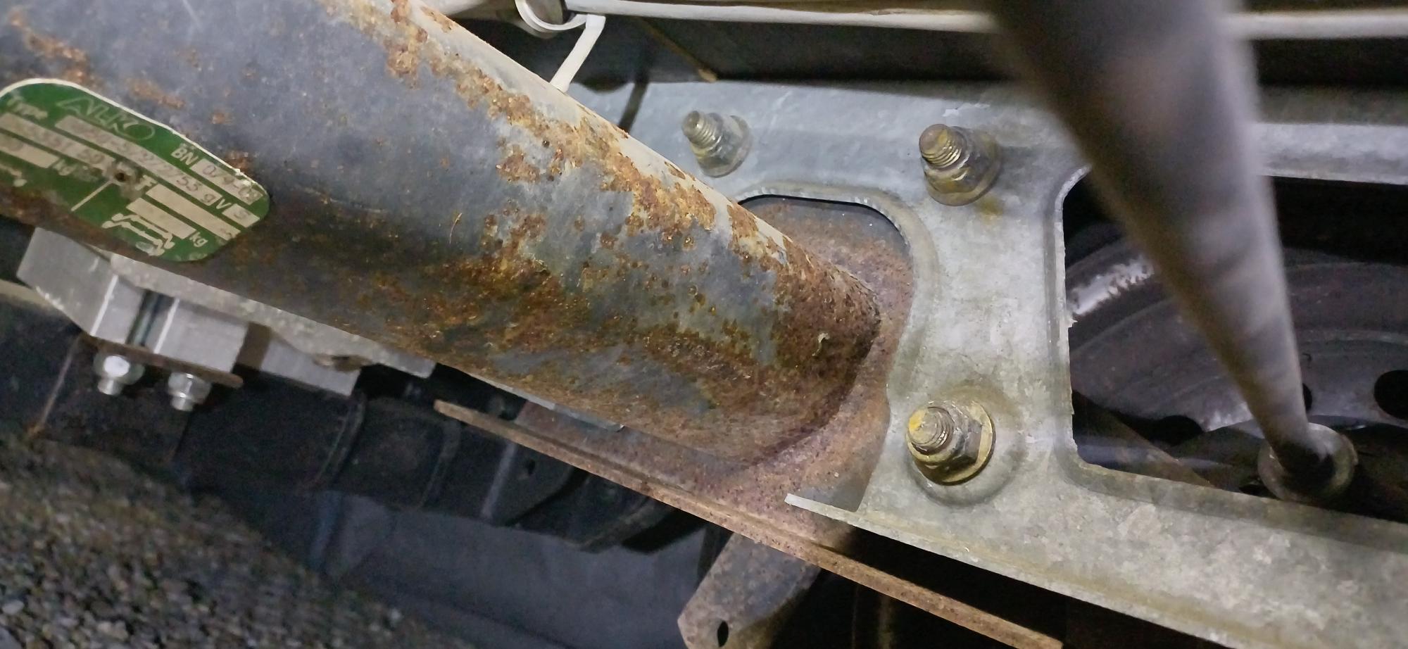

L'essieu de ma caravane commence à dater (2001) il est pas mal rouillé et surtout les roulements ont du jeu...
Quitte à passer du temps à changer les roulements je me pose la question de changer l'essieu complet, surtout que le châssis de la caravane est nickel, comme neuf.
Seulement voila, c'est un essieu avec fixations "par le côté" et pas "par-dessus".
Sur tous les sites où j'ai cherché, il n'y a que des essieux avec fixations "par-dessus".
Le seul qui m'a fait un devis pour remplacer à l'identique, c'est trailer-center-shop.com, et c'est 1.500€ pour un essieu freiné 900kg :shock: :shock: :shock:
Donc ma question : est-il possible d'adapter un essieu avec fixations "par dessus" ?
Je pourrais le commander avec les bonnes côtes, mais est-ce qu'il existe des systèmes d'adaptateurs ? Il faudrait une sorte d'équerre ou autre...
En pièce jointe, une photo des fixations de mon essieu actuel et une photo du type d'essieu que j'aimerais adapter (c'est 3x moins cher...)

Je ne trouve pas que ton essieu soit énormément rouillé : décapage + Rustol, et ça sera OK !
Je ne pense pas qu'il existe des adaptateurs pour passer d'un mode de fixation à l'autre.

Cet essieu là , n'est pas si rouillé que ça . Décapage et peinture ....

pour l' essieu, la rouille c' est normal, les miens ont 25 ans et un poil plus que le tien, le rustol s' applique sur la rouille, juste un coup de brosse pour le plaisir.

Moi ce qui m’interpelle c'est qu'avec le nouvel essieu , fixation par le dessus ...
Il va y avoir une différence de hauteur .
Comment l’adapter ?

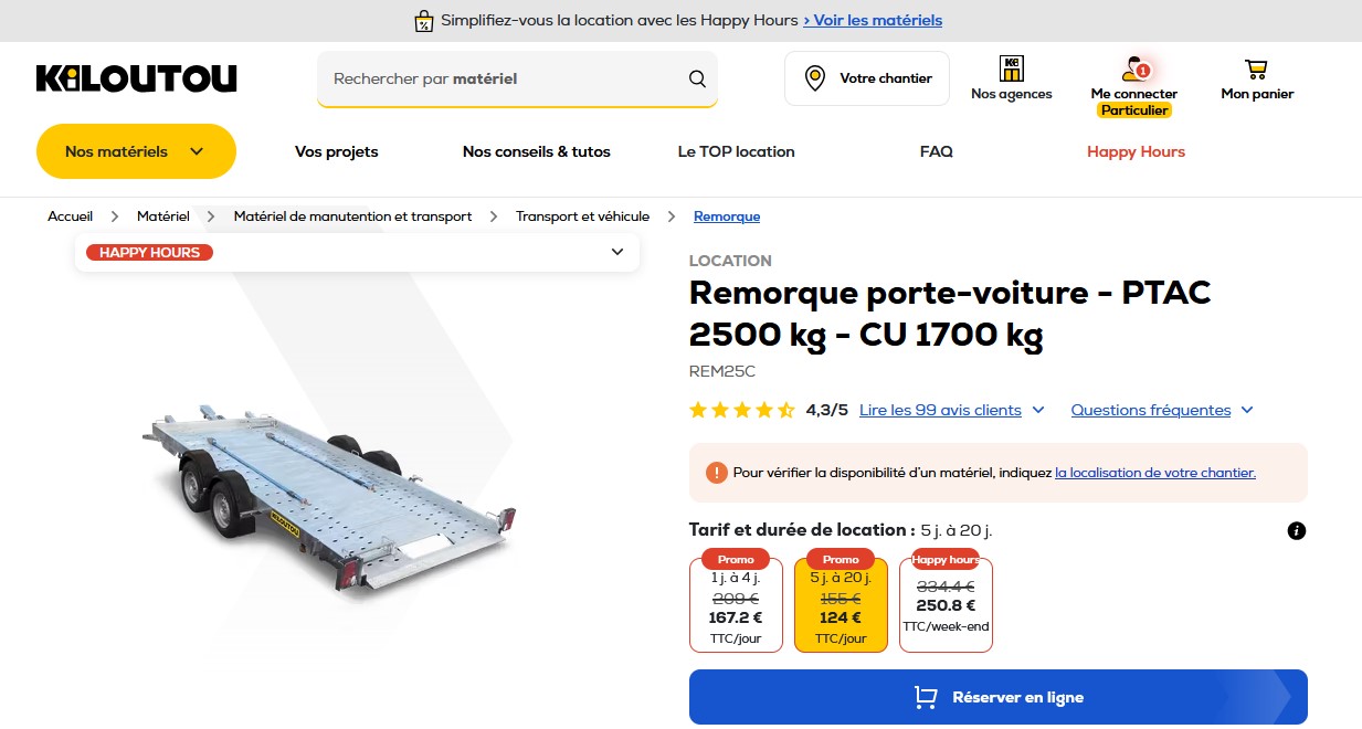

Trève de plaisanterie, si le comprends bien, tu as deux possibilités, louer un plateau pour faire les 50 km (ce qui n'est pas bon marché) ou bien faire venir le pro chez toi en le défrayant s'il accepte de se déplacer avec son matériel. :?: :(
Messages : 6416
Re: Changement d'essieu - adapter un nouveau format ?
Message par jcc22 » 12 mars 2026 12:33
Quoique pas si cher que cela la location d'un plateau pour 1 journée... :wink:
