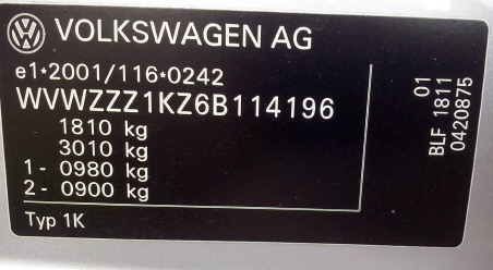

par contre, dans la portière il y a cette plaque de graver
j'aimerais arriver à comprendre là dedans
où est mon PTRA mon PTAC poids à vide etc..
avez vous une idée
si oui elle sera la bienvenue
poids golf 5.jpg (59.4 Kio) Consulté 1376 fois

Si ma lecture est bonne, et ça me semble cohérent avec le véhicule, vous pouvez tracter 1200 kg.

1810 : Masse maximale en charge
3010 : Masse maximale roulante admissible
980 : Masse maximale sur l'essieu avant
900 : Masse maximale sur l'essieu arrière (si tu transportes du carrelage par exemple)
