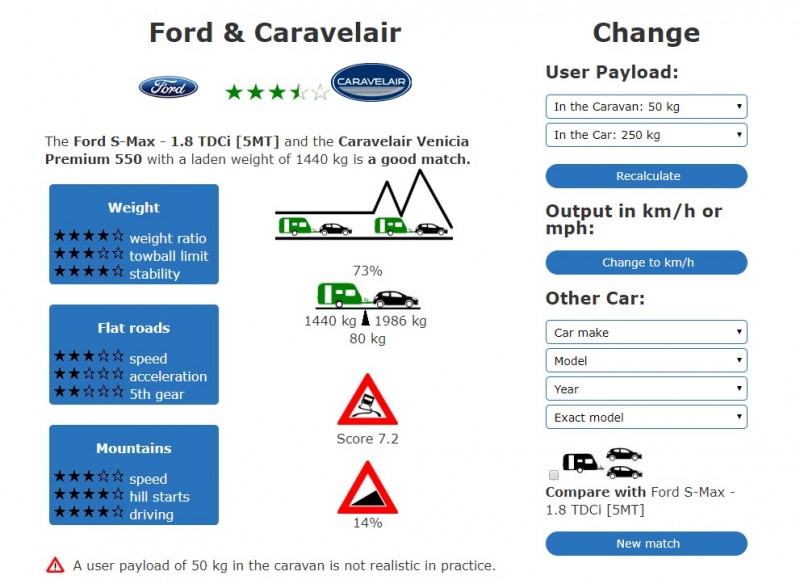

Bonsoir à tous , inscrit depuis plusieurs années sur le site , je me tourne vers vous pour une question de poids.
Je viens de vendre mon ancienne caravane AXXOR CPA 430, et j'envisage d'acheter une CARAVELAIR ANTARES LUXE 536, d'un PTAC de 1360kg.
Mon véhicule est un Ford S-Max 1.8 de 125cv, normalement d'après la carte grise je ne devrais avoir aucun problème pour tracter la Caravelair, mais je me demande si des membres du forum tracte aussi comme moi c'est à dire presque 1450 kg à charge avec 125 cv et 320Nm ?
Donc si il y a des retours , je suis preneurs

Tu as bien vérifié que toutes les conditions sont remplies pour tracter 1360 Kg
(Parce que si j'ai lu la bonne fiche technique tu as un PTRA a 3900 kg et un poids tractable de seulement 995 kg)
Je pense que si légalement(Permis et véhicule ) tu peux tracter 1360 kg pour 125 ch avec 320 Nm a partir de 1800 Tmn
ça va pas être un foudre de guerre en côtes

Re: Ford S-Max 1.8 TDCI
995kgs c'est la masse tractable conseillée.
En réalité,c'est 1395kgs maxi et possible.
OK ! mais j'ai pas lu <<conseillé >>sur la fiche de l'Argus mais tu as raison PTRA - PTC = 1395 kg !
Donc S- Max PTC 2505 kg + Antarés 536 PTC 1360 kg = PTRA 3865 kg donc permis B 96 ou BE !
Mais donc apparemment véhicule au maxi de ces capacités avec sa CU presque au maxi
en tractant cette caravane chargée a son PTC ou presque !
Perso J'ai un Scénic III de 2015 /1,6 DCI 130 avec un couple a 320 Nm et mon Antarés fait 1150 kg
le Scénic n'est jamais chargé a bloc (2 personnes et quelques bagages léger mais encombrants
et je trouve que c'est bien suffisant surtout en côte !

Merci des réponses, effectivement ceci ne va pas etre un foudre de guerre , mais sur la route des vacances du moment que je rentre dans la voiture c'est déja les vacances.
Donc quelques heures de route en plus ne me fait pas peur.....
Pour ce qui est PTRA totale j'ai le permis poids lourd visite médicale à jour, donc pas de problème.....enfin normalement.
Par contre j'ai pas intérêt à trop charger ma nouvelle caravane, c'est sur les anciens propriétaires avaient un chevrolet de 184cv, rien à voir avec mes 125cv.
Voici le lien de la caravane , j'ai hâte de l'avoir et ceci me changera de mon Axxor.
https://www.leboncoin.fr/caravaning/1577016910.htm/
