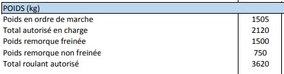

Bonne question... ça existe en Belgique le report de charge?
Voici le tableau de la documentation technique:
- poids berlingo.jpg (15.62 Kio) Consulté 12538 fois
Re: Citroën berlingo (ou peugeot rifter ou opel combo)
C'est vrai quand Belgique c'est une réglementation différente de la Française !
De toutes façons ça change rien pour moi
je ne me vois pas tracter 1400 /1500 kg avec un 1,5 HDI de 130 ch le véhicule a pleine charge donc au total 3005 kg !
A l'avenir ,si tu envisages de tracter plus de tes 950 kg actuels avec ce véhicule ,rester entre 1000 a 1200 kg
ça me parait plus raisonnable pour tracter a l'aise et partout !

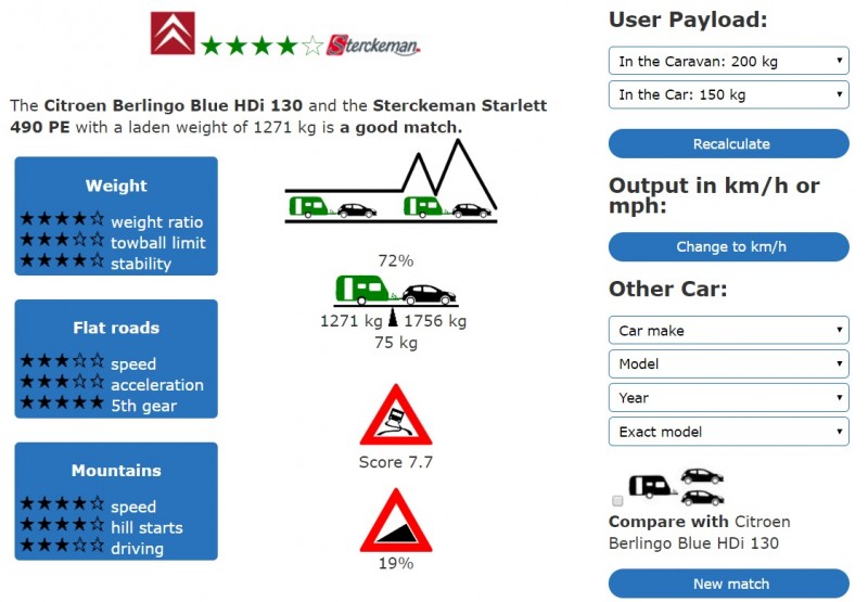

En ce qui concerne la tenue de route, la nouvelle génération a, je pense, largement évolué du fait que toute la partie avant a été reprise de la plateforme EMP2 de PSA, plateforme sur laquelle sont construites les 308, 508, 3008, 5008, C5 aircross, etc.
J'ai fait une petite simulation towcar info avec une caravane qui pourrait remplacer notre actuelle:
les poids et les données techniques ne font pas tout en traction
Heureusement, car d'après ce site, je pourrais à peine sortir de mon jardin avec mon attelage
