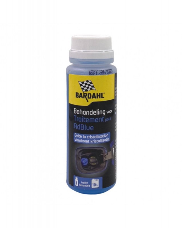

Plutôt spécifique a certains moteurs Blue HDI de PSA avec le systéme monté par STELLANTIS
ce fut recemment un sujet dans l'émission Capital
Il existe un additif a ajouter a l'ADblue ,
il ne faudrait jamais refaire le plein d'ADblue entre les vidanges si le signal n'est pas allumé
il ne faudrait pas remplir le réservoir a raz bord pour laisser libre la mise a l'air sous peine de cristallisation !
