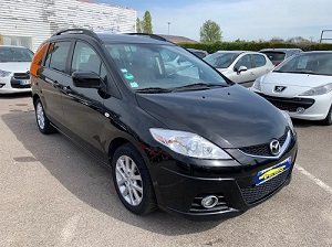

Bonjour la Mazda 5 monospace 7 places 2010 2.0 MZR-CD110 couple 310nm reprogrammer 170ch 410nm . Du coup pour vous rien d'anormal.
- mazda5.jpg (35.94 Kio) Consulté 10823 fois
