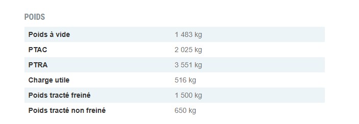

si l'on regarde bien sur les fiches techniques de l'argus, il y aquelque chose qui bugue :
PTAC + remorque freinée< PTRA ????

Il y a 25Kg d’ecart, sûrement une erreur.
Disons que le vehicule sera au maximum de son poids tracté ce qui est suffisamment parlant en-soi.
T’es à la loi, c’est limite mais dans les clous donc ok.
Il ne faudra pas s’attendre à une reprise de sportive, mais si c’est pour aller d’un point A a un point B de temps en temps, ca fera l’affaire.

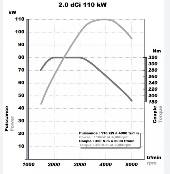

tu disposes du couple maxi dès 1700/1800 rpm jusque 3000 rpm environ
très bonne plage pour la traction

oui, typique d'un diesel avec turbo, faut attendre 1500 à 2000 tours pour avoir la pression max et passé 3000 le couple descend...
donc donne le meilleur de lui même sur, à la louche, 2000 à 3000, pas énorme en terme de largeur de plage mais cela le fait
