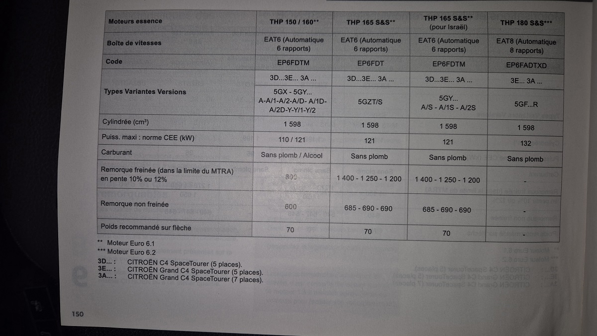

J'ai acheté mon véhicule Grand C4 Spacetourer THP 180 S&S EAT8 en mai 2019.
Ce modèle n'a été commercialisé que de septembre 2018 à juin 2019.
A cette époque, j'avais demandé à plusieurs reprises à Citroën pour avoir une documentation de ce véhicule mais aucune documentation n'a été réalisée.
La dernière, référence "CT_C4_GdC4SpaceTourer.279410" de juin 2018 (voir ci-joint) ne parlait que du modèle THP 165 S&S EAT6 mais pas du mien.
Je n'avais jamais eu de réponse.
Pour le véhicule THP 165, il est indiqué
- Masses maxi remorquables
- remorque freinée sans report de charge 1200kg
- remorque freinée avec report de charge (3) 1500kg
Pour mon véhicule, la carte grise indique : PTRA F3 3365 et PTAC F2 2165
Donc masse remorque freinée sans report de charge => 1200 kg
Mais sur la carte grise, rien n’indique quel est le report de charge autorisé par le constructeur et la réglementation dit que c’est la documentation du véhicule qui DOIT indiquer la valeur remorque freinée avec report de charge admissible (peut-être 1500 kg comme pour le modèle THP 165).
Par contre, dans le Guide d’utilisation du Véhicule (photo ci-joint), il y a absolument aucune indication sous la colonne du THP 180 S&S.
Maintenant, je pense remorquer une caravane freinée de PTAC 1300 kg et je dois avoir un document officiel de Citroën indiquant la "masse remorque freinée autorisée AVEC report de charge".
Est-ce que quelqu'un a eu ce problème et/ou ce document ?
Merci de vos avis et partage d'expérience

Oui justement parce que le poids tractable n'est pas du tout indiqué dans la documentation de la voiture.
En ce qui concerne le report de charge il est appliqué sur tous les grands C4 Spacetourer mais je ne le trouve pas les valeurs pour le modèle 180 chevaux

Histovec ne fait que fournir les informations de la carte grise.
Je ne sais pas si tu as lu en détail mon message de départ mais le report se charge n'est pas du tout indiqué au niveau de la carte grise mais c'est une donnée qui est attribuée par le constructeur de la voiture.
C'est au constructeur de donner cette information dans la documentation fournie avec le véhicule. Et dans mon cas particulier cette donnée n'apparaît pas dans la notice.
