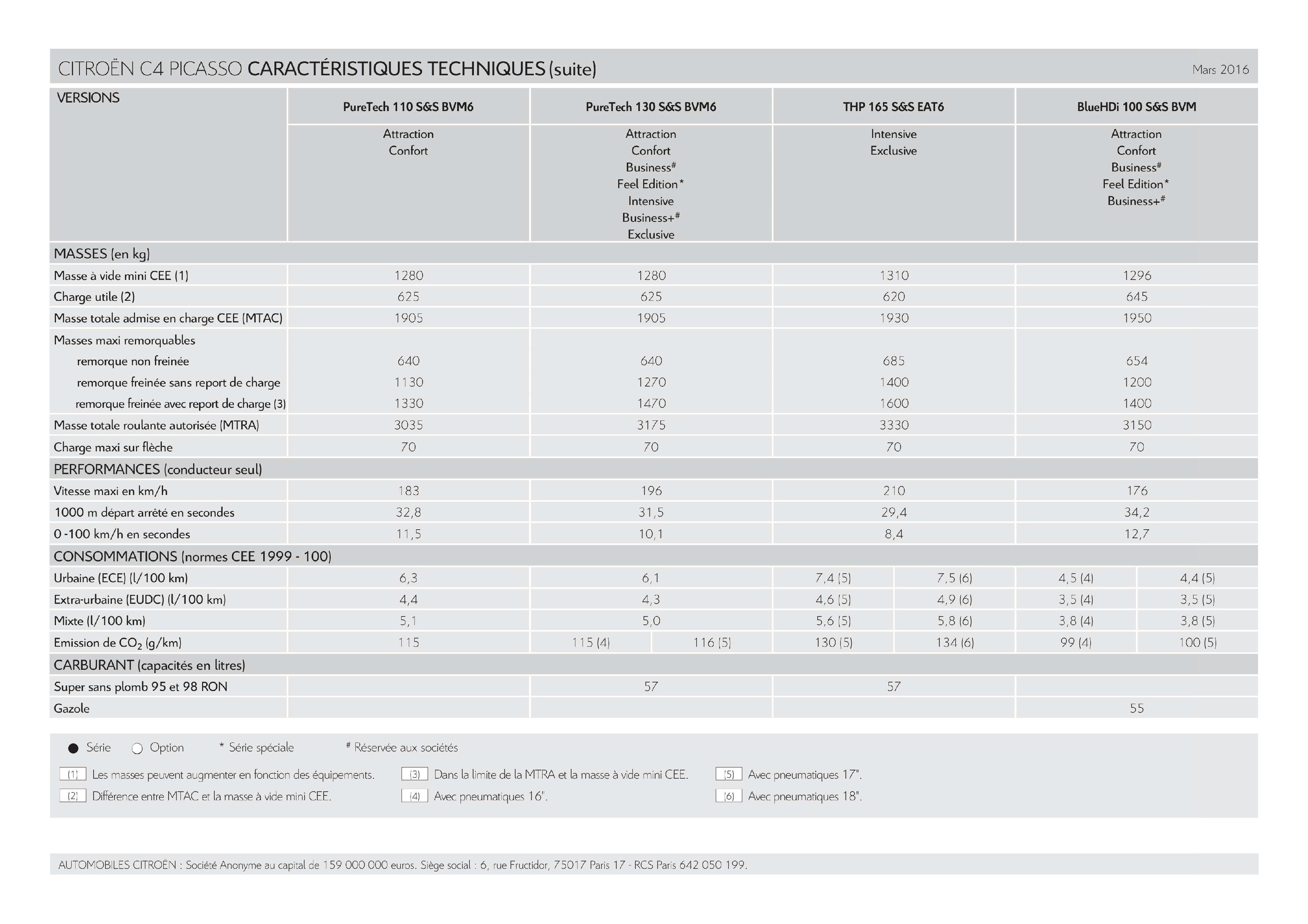

Re: c4 picasso II puretech 130 cv pour tracter
ou sont les 2T2
chment=0]CT_C4_GdC4Picasso_copy-page-001.jpg[/attachment]
le 136 ch maxi 1800kg avec report de charge ancienne c4 picasso
@ cyber-greg
Et toi tu n'y est pas "hors des clous" ???
A moins que les 2,2 tonnes ce soit le PTAC et que tu fonctionnes au poids réel, selon l'article R312-2 du code de la route, ceci sans dépasser le poids admis par Citroën comme poids remorquable ?
C'est la seule solution légale que je vois...
en plus des messages en MP sur ce sujet là aussi!!
de plus on en à parler déjà sur d'autre post très récemment!
oui je suis hors des clous et justement! c'est ce que je dit ! j'ai jamais prétendu l'inverse bien au contraire! je suis le premier à le signaler! faut suivre un peu, et oui 2t2 c'est le PTAC! mais même au poids réel je dois dépasse un peu du PTRA, avec le chargement de la voiture. sauf que j'en ais bien conscience! alors que beaucoup pense être bon alors qu'il ne le sont pas.
je n'ai jamais dit nul pars que l'ensemble était des les clous, au contraire j'ai toujours indiqué que ce n'était pas le cas, pas de beaucoup au poids réel mais techniquement pas bon.
c'est bon on peu passer à autre chose?
