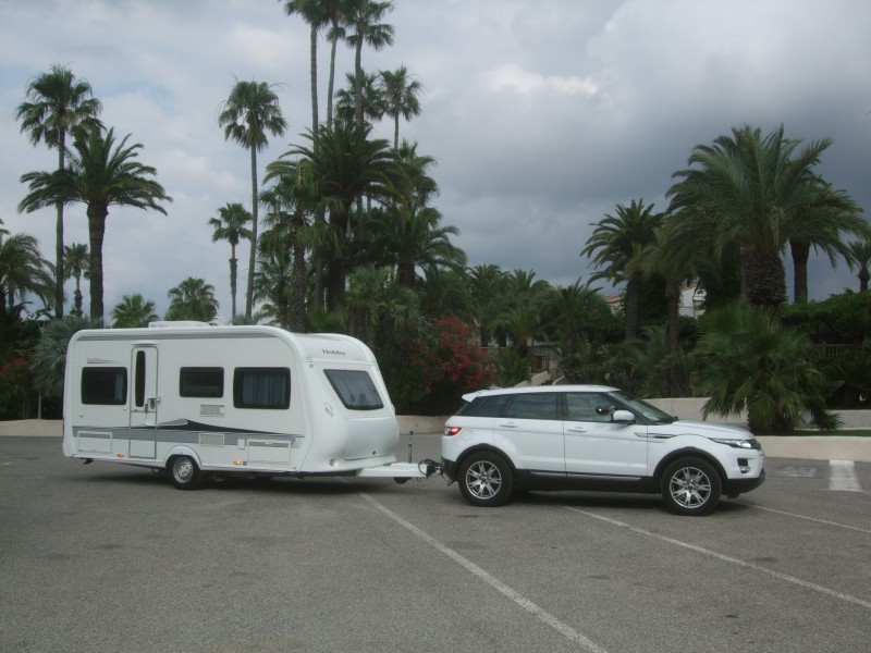

Bonjour à tous !
Je compte acheter un Evoque range rover 180 chevaux pour tracter mon van de 2000kg
J’hésite encore à le prendre en manuel ou en autonomatique
J’aimerais la prendre en automatique mais j’ai peur que le van et le poids du vans avec le régime ne rien et pas ….
Que me conseiller vous ?

Re: Range Rover Evoque (info)
Je le prendrai en boîte automatique sans problèmeL Évoque en 180 CV ne doit pas poser de problème.
Moi je tracte avec Seat Altea 190cv Bva 7 et caravane 1800 kgs et pas de problème.
Bonsoir Louliop,
L'Évoque en 180 Ch est équipé du moteur 2.0L Jaguar Ingénium.
Si ton van pèse 2 tonnes, tu n'as pas le choix il faut obligatoirement la BVA car le 180 Ch avec la boîte manuelle est homologué pour tracter (seulement) 1800 Kg, alors qu'il emmène 2 tonnes en BVA.
Si tu ne l'as pas déjà fait je t'invite à relire ce sujet depuis le début (il n'y a que 2 pages) et des informations concernant les différentes versions de l'Évoque de première génération.
Tu ne précises pas si tu veux l'acheter neuf ou en occasion
mais la phase II avec le look du Velar est totalement différente.
Concernant la fiabilité, mon enthousiasme des quatre premières années en a pris un sérieux coup. Mais comme je ne suis pas là pour casser du sucre, je dirais juste que le manque de fiabilité de la marque Jaguar Land Rover n'est pas usurpée.
D'ailleurs je crois bien que Katner n'a pas gardé le sien très longtemps à cause de problèmes de fiabilité et du coût exorbitant d'entretien en concession JLR
En plus d'une fiabilité douteuse pour un véhicule de ce prix, le comportement des concessionnaires (pas tous mais presque) m'a dissuadé de renouveler mon RRE par un nouveau véhicule de la marque le jour où il faudra le remplacer...
Le mien qui aura 10 ans et 120.000 Km en mai 2023 est toujours aussi beau, mais je me demande toujours si je vais arriver à destination sans tomber en panne à chaque départ en voyage.
