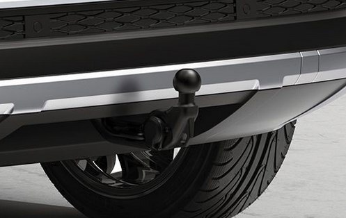

Message par Pouxi » 30 juin 2019 23:44
@ Aurelien sur mon SEAT low cost pour certain les fils sont tous branchés et l'emplacement de la prise est très pratique pas besoin de se mettre
à quatre patte pour brancher le frigo fonctionne en roulant
crochet_Seat Ateca.png (176.46 Kio) Consulté 7589 fois
identique au VW Tiguan.
