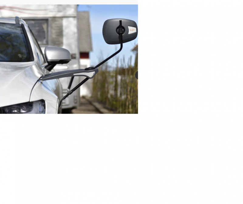

Re: rétroviseurs
Pour moi et uniquement pour moi, car tout le monde a les meilleurs , pour moi c'est :
Re: rétroviseurs
Je confirme, le top...
Cela fait 40 ans que j'ai des rétro 3 points d'ailes, vraiment super et confortable

Re: rétroviseurs
et en fonction de ton auto, tu peux modifier les pâtes de fixation en fonction de ton capot, car elles sont démontables
