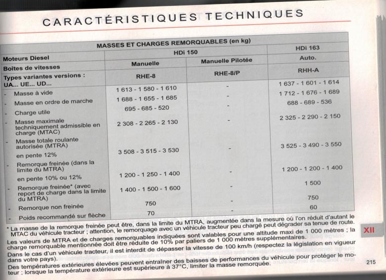

Pour les poids tractables, voici le manuel :

Message par Bonaud » 03 juin 2014 08:50
@ fiona56380
Tu peux donc effectivement tracter un maximum de 1600 kg de PTAC, mais avec un report de charges de 200 kg !!!
Ce qui en clair signifie qu'au lieu d'avoir une charge utile de 520 kg (la plus faible de la gamme ?) tu devras te contenter de 520-200)320 kg de charge utile pour pouvoir tracter 1600 kg !!! (c'est peu....)
Sinon si tu veux garder les 520 kg de charge utile, tu es limitée à 1400 kg de PTAC remorquable....

Re: Nouvelle tractrice en vue pour la Hobby 560 KMFE
Message par Bonaud » 03 juin 2014 11:54
@ fiona56380
Pour le calcul du poids remorquable et du report de charges, ce sont les poids THÉORIQUES qui comptent !!!
Si donc ta caravane fait 1500 kg de PTAC, il te faudra diminuer la charge utile du Picasso de 100 kg et te limiter à 420 kg !!!
(quel que soit le poids réel !)
Maintenant aller la peser est une excellente idée si la bascule est précise, cela peut éviter de dépasser le PTAC, et aussi le PTRA de l'attelage !
Mais effectivement le B96 est nécessaire pour tracter 1500 kg, car somme des PTAC >3500 kg< 4250 kg...
