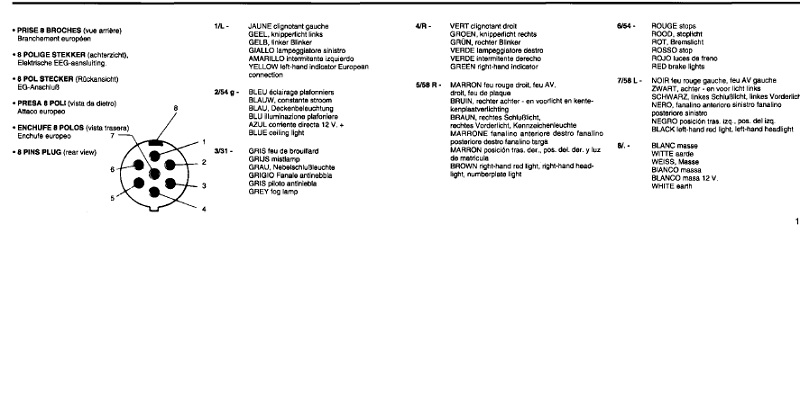

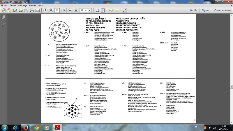

Message par taytay77 » 08 oct. 2014 19:26
bah ecoute le parrain je ne sais pas .
J'ai mis la notice sur le forum.
Si tu veux faire un peu de lecture.... :mrgreen:
taytay
taytay77
Messages : 297
Inscription : 10 mai 2014 10:53
Re: Avec ou sans stabilisateur ????
Message par taytay77 » 08 oct. 2014 19:30
je met la page en question...
8 broches.png (144.74 Kio) Consulté 6439 fois

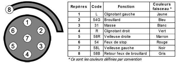

Message par taytay77 » 08 oct. 2014 19:39
je remet celle la je sais pas si ca sera plus clair
8 broches02.jpg (64.6 Kio) Consulté 6438 fois
Message par Menhir22 » 08 oct. 2014 19:39
je viens de lire :mrgreen:
connais pas ce truc, bon, à ce jour, ce plan n' a plus de valeur mais ça permettait d' avoir l' éclairage et le brouillard,
je ne connais tout;²
c' est encore un truc à caravélair ===8
Message par Bonaud » 08 oct. 2014 19:43
Il me semble qu'il a existé, il y a une vingtaine d'années, des prises à 8 plots, car compatibles 7...
(avant que n'existent les prises Feder 13 broches...)
Il me semble que j'avais du lire cela dans les premiers CCLC que j'ai acheté, mais je serais incapable de les retrouver....
Voir aussi ici même s'il n'a pas été solutionné :
http://www.lacaravane.com/forums/viewto ... 35&t=20397
J'ai retrouvé cela sur un forum auto :
Voir aussi ici :
http://www.auto-technique.fr/fiche-tech ... 1-105.html

Ok merci a tous. Mais je ne comprend pas tout. Je pourrai brancher ma prise 7 broches et je n'aurai pas de problemes ? C'est bien ca?
Message par Menhir22 » 08 oct. 2014 20:50
tu la branche comme le modèle que tu viens de mettre
il n' y a qu' un montage en 7 plots :mrgreen:
LP
Message par Menhir22 » 08 oct. 2014 22:48
taratata, :mrgreen:
ton guignol raconte n' importe quoi, en 1994, feu de brouillard obligatoire sur le plot 2, donc tu ne peux pas avoir la lumière et frigo; c' est pour cela que trigano a sorti la fiche et socle en 8 plots, mais ce n' est plus d' actualité
si tu veux tout, faut passer en 13 plots
au fait, ta cara. doit bien avoir un faisceau 13 voies vu sa date !!!
LP
