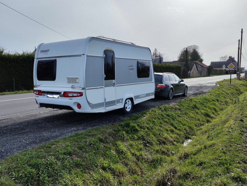

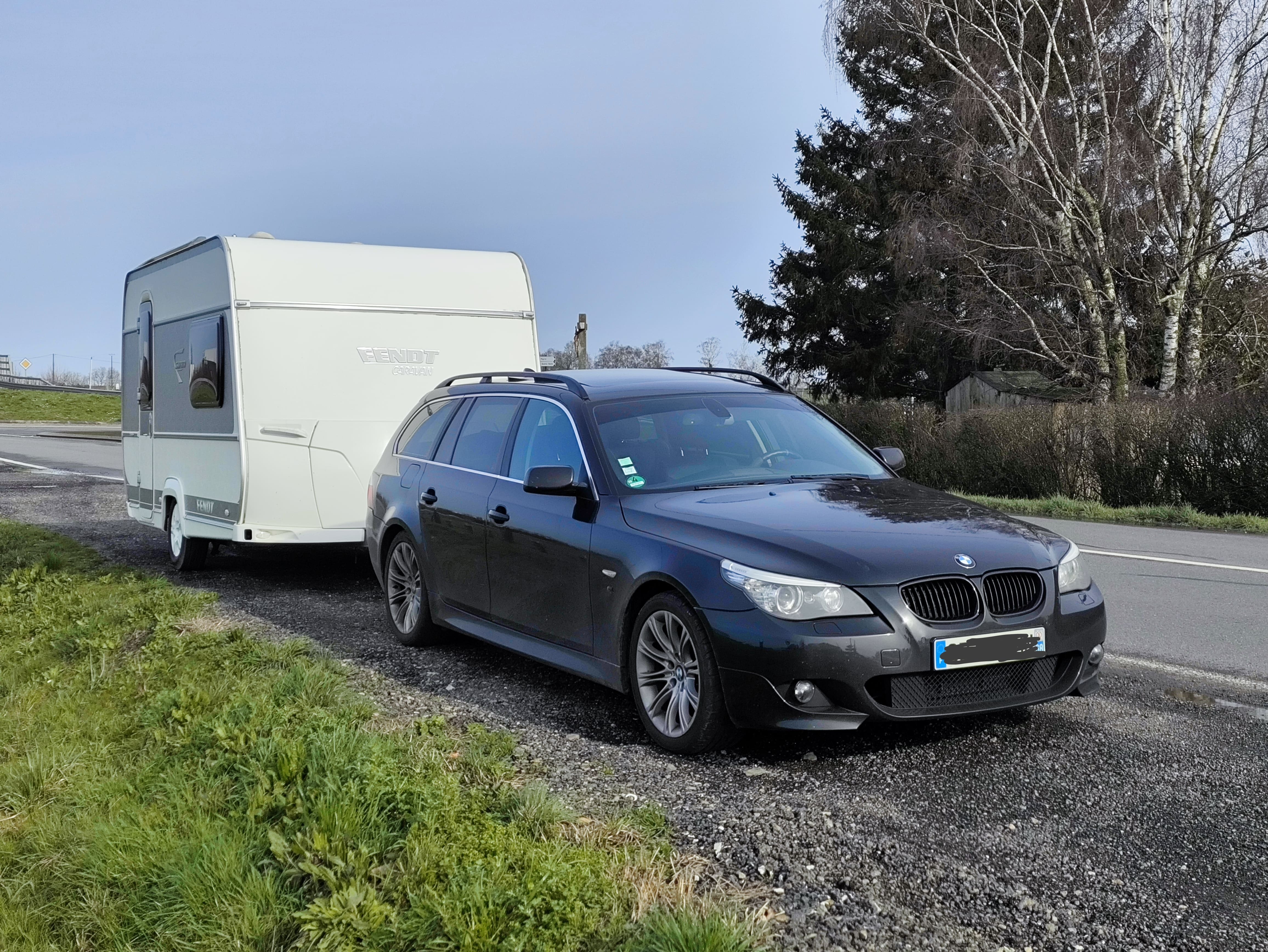

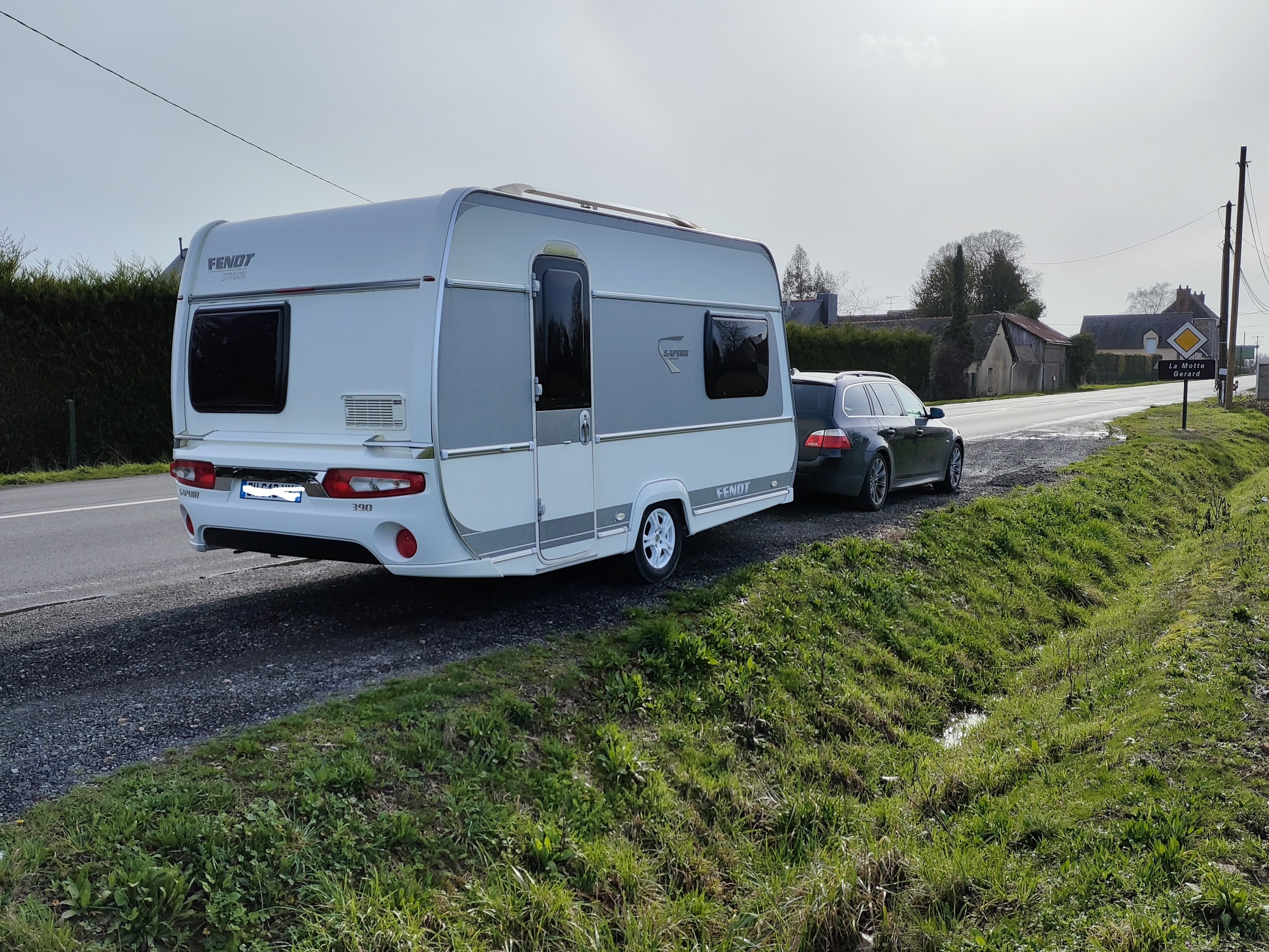

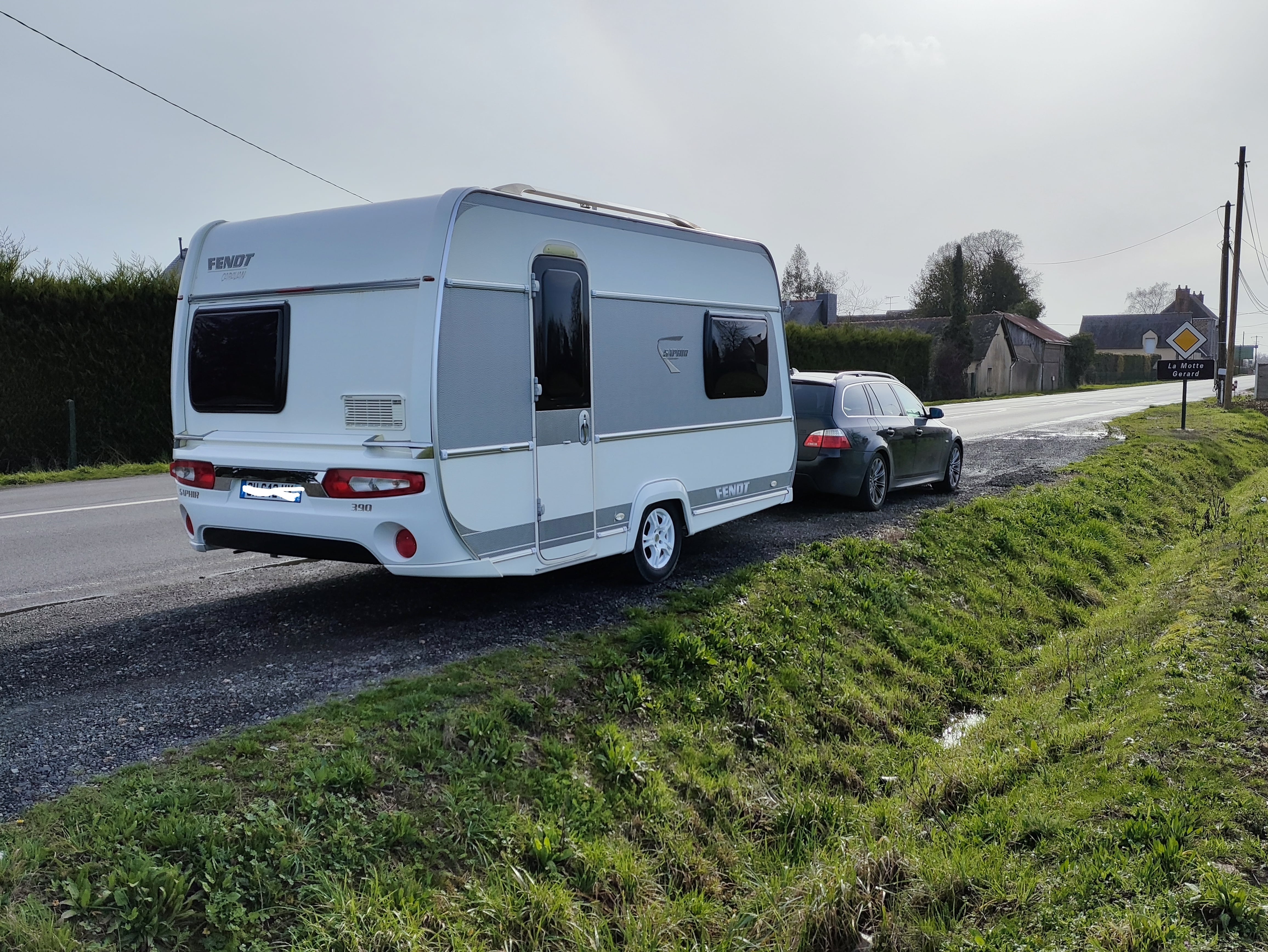

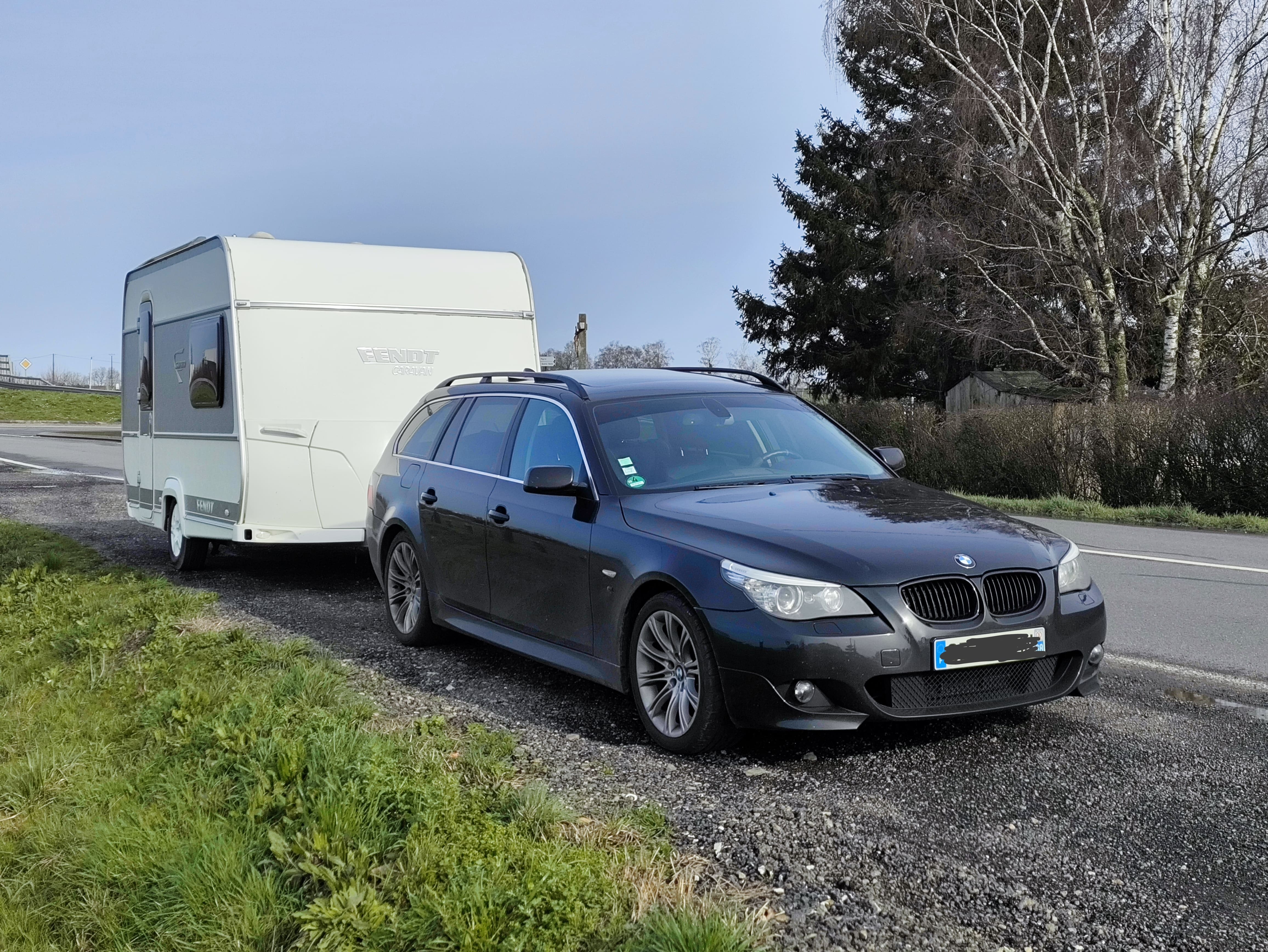

Message par Rpzlim » 06 mars 2024 16:55
Pour mettre un terme au post, voilà l'attelage 😁 finalement c'est une fendt et non une tabbert.
Mes craintes de tracter avec un essence sont fausses. Ca tracte super bien. Je me traine absolument pas sur la nationale. Après j'ai qu'1 tonne à trimballer..
La conso à l'éthanol m'a l'air assez énorme mais bon je m'en fou, je ferai un reveler plus tard, je n'ai fait que 250kms pour l'instant.
Je regrette pas du tout le choix de la tractrice
