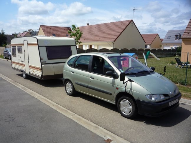

Re: laquelles des 2 est la meilleurs tractrices ...
Il a quand même tracter avec le Scénic :
Avant, c'était avec une Logan 1.6l essence 90ch., 123 nm de couple :
Le lien ou j'ai pris les photos (source) : http://swisslaurent.blogspot.com/
