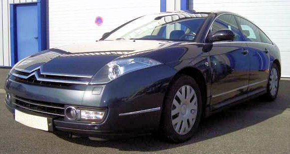

Bonjours,
J'ai fait l’acquisition de ma première caravane il y a 3 mois et je viens de choisir une C6 2.2 HDI de 173 chevaux pour la tracter.
C6 2.jpg (53.85 Kio) Consulté 6510 fois
Le poids de la c6 et d'environ 1 t 800 kg PV et celui de la caravane est de 1t 465 kg de ptac
Pour un total roulant de 3t265 kg.
Peut on faire une estimation de la durée de vie de l'embrayage ?
Et plus généralement, de la durée d'un embrayage, bien sur, plusieurs critère entre en ligne de compte.
Mon véhicule sera-t-il suffisamment puissant ?
Je ne l'ai pas testé, le crochet sera monté mercredi....
Merci.

si le PV de la C6 est de 1800, le PTR ne sera pas de 3.265 kg :oops:
il faut totaliser les 2 PTAC pour obtenir le ptra

le PTAC doit être de l'ordre de 2.280kg auquel il y a lieu d'ajouter 1.465 de la caravane pour arriver à 3.745 kg et obligation de passer la formation B96 8)

Si la somme des PTAC dépasse les 3500 kg, il faudra soit le B96 ou soit le permis BE.
Les C6, ce sont pas des voitures légères.
Pour tracté cette caravane sans le permis B96 ou BE, il faut que le PTAC de la voiture soit inférieur ou égal à 2035 kg.
Si tu parle d'embrayage, donc, il s'agit d'une boite manuelle.
173 ch, tu ne va pas te trainé sur la route,
Mais il faut aussi voir côté couple moteur. apparemment, il y a 40,8 mkg de couple à 1750 tours/minutes.

La puissance est largement suffisante pour cette caravane.
Pour l'embrayage, tout dépend de l'utilisation. Si c'est pas mal de longs trajets, de l'autoroute, cela peut faire 200 ou 300 000km...
Si on fait beaucoup de manœuvres, dans des conditions difficiles, des démarrages en côte, la durée de vie en sera grandement diminuée...

Merci pour vos réponses et j'ai donc droit au délestage de la modique somme de 300 euros :? enfin.... :evil:
Ma C6 à 2 turbo qui fonctionne de la manière suivante:
Le premier se met en route à partir de 1500 trs
Le deuxième se met en route à partir de 2700 trs
Couple : 370 Nm au régime de 1500 tr/min
Boite 6
Donc je ferais le teste en fin semaine mais je pense que cela devrait être suffisant.

Mon 1 er choix c'était porté sur un C6 2.7 v6, mais à mon grand étonnement, la capacité de traction des modèleS v6 2.7l et v6 3l est limité à 1T400kg, cela est du à la boite auto de ses modèles.
Et cela est bien triste, d’où le choix d'un 2.2 HDI boite manuel 6 rapport.

Etant taxi et possédant une 607 avec le meme moteur ( commun avec Ford ) , je n'ai que des éloges a en faire dans l'immédiat .
De la puissance à tous les régimes ( merci les 2 turbos ) , seulement 7 l/100 a l'odb ( vu au poids et la puissance ) , 220000 kms et 0 probleme , juste les vidanges / 30000 kms .
Surement un des meilleurs ( voire le meilleur ) 4 cylindres TD de ces dernières années ( cf également presse spécialisée ) .
