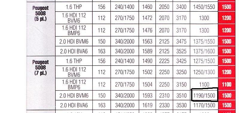

La revue CCLC Le Caravanier de janvier 2011 donne pour ce véhicule :
Poids à vide 1593
PTAC 2310
PTRA 3510
Poids remorquable 1500 kg !!! (avec report de charges !) Ce que devrait confirmer Peugeot !
Poids tractable 5008 janvier 2011.jpg (82.01 Kio) Consulté 9677 fois
Les 1190 kg sont la limite avec le seul permis B, et la colonne en rouge, le maxi conseillé par la rédaction de CCLC !
