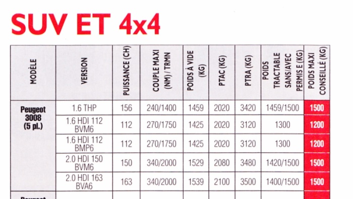

Le poids maxi tractable se calcule par la formule PTRA-PTAC, sauf cas de report de charges dûment autorisés...
C'est ainsi que font les revues spécialisées depuis "toujours" (je ne les lis que depuis 20 ans !)
C'est ainsi que pratiquent les constructeurs de voitures dans leur notice, j'en ai eu encore la preuve avec mon récent C5 !!!
Un exemple (en oubiant la limite E/B basé sur le poids à vide, cela a changé au 19 janvier 2013 !):
Quand au report de charges, (ce que tu veux pratiquer avec ton attelage !) il FAUT qu'il soit dûment autorisé par le constructeur par exemple dans la notice d'utilisation car il correspond à l'homologation du véhicule auprès de la DREAL...
Sinon il est interdit !
Un autre exemple ou plutôt 2 venant de CCLC Le Caravanier :

Mon message a été édité avec des exemples précis en provenance de CCLC Le Caravanier depuis que tu as posté, et où il est très clairement précisé que le poids remorquable maxi c'est F3-F2, soit PTRA-PTAC , sauf report de charges dûment autorisé par le constructeur de la tractrice !!!
(qui peut exister sur une peugeot 407 sw 140ch, c'est à vérifier !)
A noter que les maxi autorisés sur les 407 ont beaucoup varié au cours des années, il serait intéressant d'en connaitre le millésime !

gwen 72
Messages : 113
Inscription : 09 mars 2013 22:07
Re: histoire de PTAC et de Charge utile
Message par gwen 72 » 03 mai 2013 13:43
sergio57 a écrit :@Bonaud
Sur les deux liens que tu donnes , si j'ai bien lu il parle bien de catégorie B jusqu’à 4250KG ? bizarre ?
PS perso je vois bien des ptac et non des poids réel mais bon :D
Oui pour les permis on parle bien des PTAC (toujours), mais pour la conduite en elle même il n'y a que 3 choses à voir en fait :
Il faut que la somme des 2 poids réel soit inférieur au PTRA.
Le Poids réel de la remorque doit etre inférieur de 30 % à celui de la voiture. (logique sinon dangereux)
Les 2 PTAC de doivent pas etre dépassés
Peugeot 407 sw 2.0 HDi 140 Signature, 2011
Peugeot 208 1.4 HDi, Business Pack, 2013
Citroën Xantia 2 SX Break, 1.9 TD, 1999
Citroën 2CV4, entièrement restaurée 1972
Hobby 560 wlu, prestige, 2008
Message par Bonaud » 03 mai 2013 13:44
Normal, Permis B avec mention 96...
Le B96 reste un permis de catégorie B avec formation complémentaire d'une journée et pas un nouveau permis...
Lis donc entièrement le chapitre IIIbis du R221-8, il est question de formation...
Sinon permis B sans mention 96, maxi de la somme des PTAC = 3500 kg, sauf si le PTAC de la remorque est égal ou inférieur à 750 kg !
(je pourrais atteler ma caravane derrière un véhicule de PTAC 3500 kg sans avoir besoin du B96 car elle a 720 kg de PTAC, ce n'est pas nouveau et existait déjà avant le 19 janvier...)
gwen 72
Messages : 113
Message par gwen 72 » 03 mai 2013 13:54
@ Serge
Tu me dis : Si tu utilises le poids réel pour la remorque et qu'il est supérieur au PTAC calculé en faisant PTRA-PTAC de la tractrice, tu effectues bien un report de charges, je ne connais pas d'autre expression ! mais je suis d'accord avec toi sur ce point : en aucun cas le poids réel de la remorque ne doit etre supérieur au poids tractable de la voiture sinon, effectivement, c'est du report de charge.
Je suis d'accord avec toutes les sanctions et immobilisations, ... pas de soucis.
Ce que je veux dire, c'est que le poids tractable que tu obtiens est le poids réel et non le PTAC. Par exemple si le poids tractable est de 1t600, je peux très bien atteler ma caravane a vide de 1t400 meme si son PTAC est de 1t800. Et cela, sans report de charge, je ne suis pas dans ce cas.
Comment expliques-tu l'article du code de la route alors qui parle bien de poids réel ?
J'avais rencontré des gendarmes qui nous avait avoués à notre entreprise (auto ecole poids lourds) qu'ils avaient verbalisés des gens à tort car ils prenaient le PTAC sans s'occuper du poids réel : erreur ! (enfin pour moi)
Encore une fois, je ne veux pas faire la zizanie, je suis comme vous ouvert à tous, mais je veux essayer d'eclaircir avec tous ce point très important.
Je suis sur qu'il y a pleins de gens qui vendent le véhicule tracteur pensant ne pas pouvoir tracter avec, alors que si ils n'atteignent jamais le PTAC de la remorque, en fait, ce serait bon.
Gwenael
