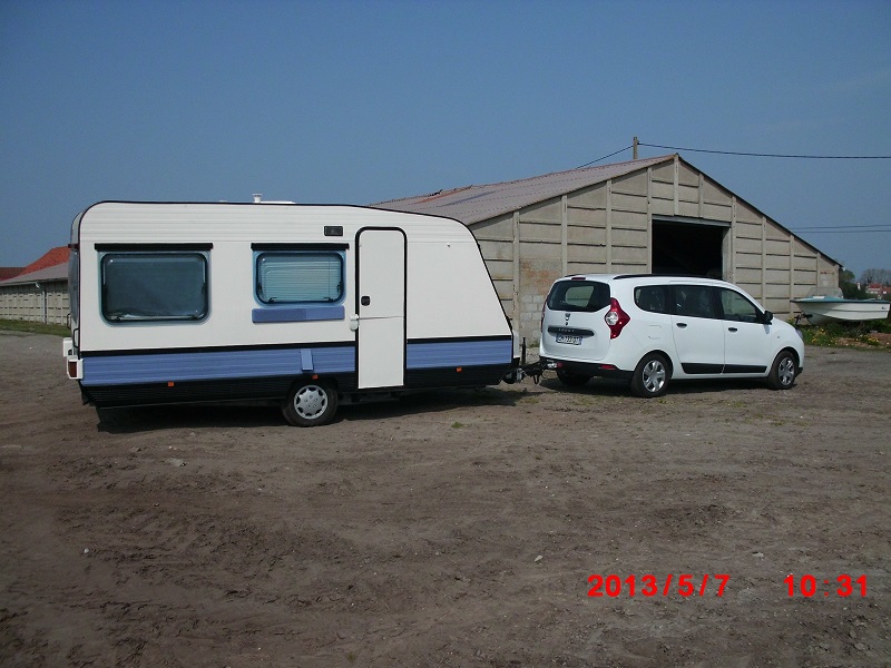

bonjour alain 13 pour ma part j avais un dacia mcv 85 cv avant de prendre un dacia lodgy 110 avec mon mcv j ai tracter ma caravane qui a un poids d 1 tonne je suis allé en bretagne et en alsace colmar pas de probleme pour les cotes 80 km h en moyenne par contre le mcv 70 cv est trop juste pour plus infos n hésite pas cdl labrador 59
adria mystra 470 de 27 ans et dacia lodgy 110
