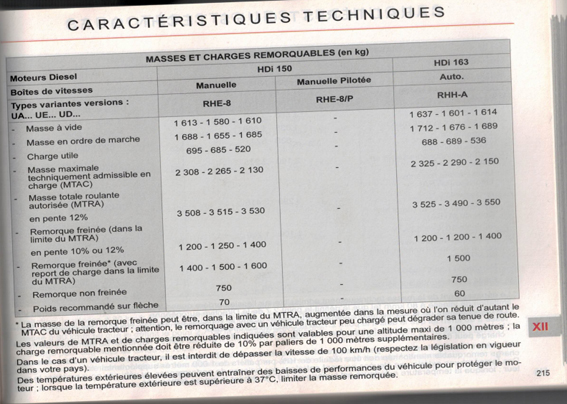

Alors je vais encore vous embêter avec les histoire de poids tractable.
Pour rappel, je n'achète pas du neuf, je n'en ai pas les moyens.
La C4 picasso 2.0 HDI 150 FAP 8cv avec report de charge
F1 : 2308
F2 : 2308
F3 : 3508
G : 1688
G1 : 1613
Caravane :
F2 : 1500
G1 : 1260
Sinon j'ai aussi le 4007 en 156 cv mais qui consommera plus
F1 : 2410
F2 : 2410
F3 : 4510
G : 1825
G1 : 1750
Voilà, si quelqu'un peut me renseigner rapidement si je peux opter sur l'un ou l'autre sachant que le grand C4 picasso est celui qui a ma préférence mais si je ne peux pas tracter la hobby, je ne peux vais pas non plus l'acheter.

Je pense que le C4 est un peu juste dans le sens où tu auras un PTRA de 3508, auquel tu soustrais 1500kg de caravane, soit un poids max de 2008kg pour le C4
Sachant qu'il fait 1688kg en ordre de marche, cela te donnerait 320kg de charge utile pour le C4... Un peu juste pour une famille de 5 personnes + chien.

Dans ce cas de figure, tu peux tracter sans report de charges 3508-2308 = 1200 kg de PTAC
Et ce avec une charge utile nominale (CUN) dans le Picasso de 2308-1613 = 695 kg
Pour tracter en toute légalité 1500 kg et respecter le PTRA, il te faut effectuer un report de charges de :
1500-1200 = 300 kg !!!
Et donc ne charger ton Picasso que de 695 - 300 = 395 kg passagers compris !!!
Cela peut être un peu juste selon la composition de la famille ???
Voyons maintenant la 407 :
F2 : 2410
F3 : 4510
G1 : 1750
Poids remorquable sans report de charges = 4510-2410 =2100 kg !
(cela me parait énorme...)
Donc sans contestation possible, le choix (mon choix) va à la 407, qui de plus de par sa stature sera plus stable qu'un C4 Picasso, étant plus lourde !
