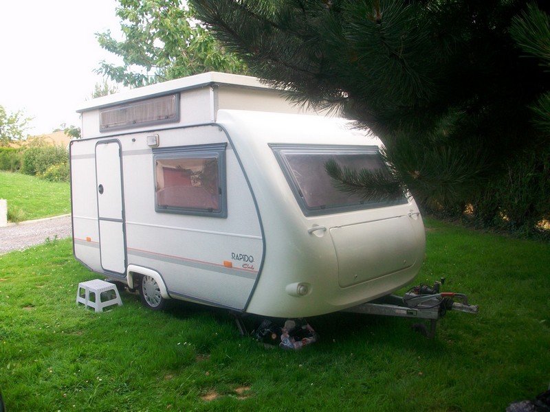

Tout nouveau sur ce forum, je possède une Rapido Club 32 de 1994 pesant 700kg, léguée par ma grand-mère ...

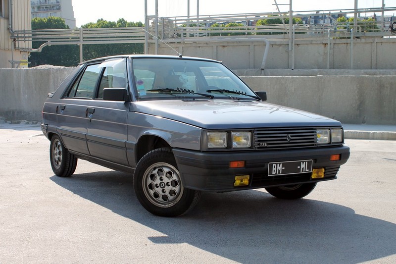

A ce jour, je possède deux voitures : Une Citroën Xsara HDI 90 de 2002 et une Renault 11 TXE de 1985.

Du coup il ne me reste que ma bonne vieille Renault 11 TXE 1,7 développant 82ch/136nm, pour pouvoir tracter ma Rapido.
Selon vous ce choix est-il raisonnable ? N'est-ce pas trop risqué de solliciter une voiture de bientôt 30 ans en lui imposant 700 kg supplémentaire et quels sont les points à vérifier ?

- Renault 11 TXE de 1985
- Rapido Club 32 de 1994

Quand tu parles d'une caravane de 700 kg, je suppose que c'est son PTAC ? Car c'est cela qui est à prendre en compte !!!

Ma R11 a 108.000 km, passionné par ce modèle, je l'ai acheté en 2013 a la fille d'un papy qui l'a entretenue et bichonnée pendant plus de 25 ans, depuis c'est que du bonheur ! Elle a rien a envier aux véhicules modernes :)
Concernant son PTAC et son PTRA, ma carte grise indique 1310 et 2110, ce qui me semble largement suffisant ?
Sauf indication supérieure "dans la limite du PTRA" du constructeur (dans la notice, ou attestation Renault !), le maxi remorquable homologué est de :
2110-1310 = 800 kg de PTAC !!!
Et comme tu n'as pas répondu sur le fait que les 700 kg de la caravane c'était à vide ou son PTAC ???
