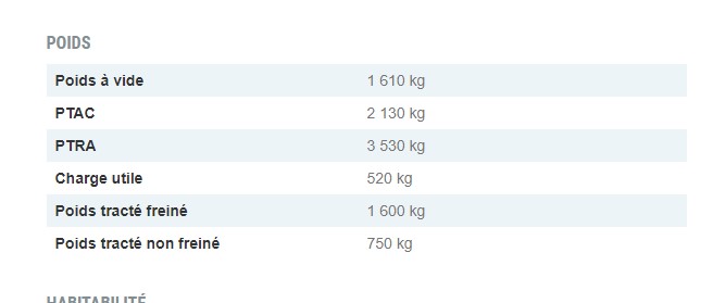

ci dessous un modèle 2015 en 150 cv
A priori, report de charge possible car 1500 kg entre le prta et le ptac et 1700 de remorque freinée ...
A voir l'année de ton picasso

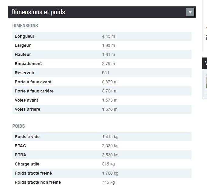

sur le site
https://www.largus.fr/fiche-technique/C ... 05488.html
en modèle 2010
tu peux tracter
1400 Kg sans report de charge et 520 Kg de CU
1600 Kg avec report et 320 Kg de CU ...
si vous êtes plus que 2 ... mais à voir ton projet, tu n'auras pas besoin de report de charge :wink:
