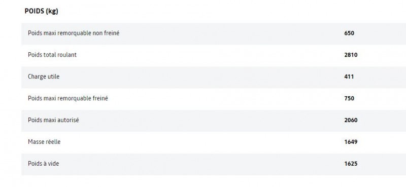

En passant si quelqu'un parvenait à trouver le poids tractable du Captur Hybride rechargeable et de la Megane équivalente, ca m’intéresse ! ===2
Re: Les voitures hybrides sont-elles de bonnes tractrices ?
Message par Papy80 » 22 nov. 2020 10:34
:roll: J'ai aussi cherché sur le net pour le Captur Hybride ,j'ai pas trouvé de poids tractable
En thermique le Captur c'est aux alentours de 1200 kg
donc ça m'étonnerais qu'en hybride ça soit autant et certainement pas plus ! :lol:
:roll: les Hydrides du genre Captur ,Mégane ou 2008 , 3008 par exemple ont-elles seulement des poids tractables :?: :?: :?: :?:
lavermois
Messages : 825
Message par lavermois » 22 nov. 2020 11:06
Pour le Captur Hybride c'est une déception:
Source : https://www.renault.fr/vehicules-hybrid ... plTKYrtD7A
Duster 150 TCE 4x4.
Message par Papy80 » 22 nov. 2020 11:09
===2 :roll: c'est bien ce que je pensais et c'est certainement le cas pour beaucoup d' Hybrides
a part les <<monstres >> avec pleins de chevaux ! :twisted:
