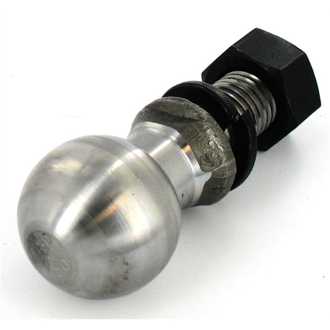

Attention avec un anti-lacets un rotule vissée comme la photo du haut n'est pas compatible !
La norme est entre 35 et 42 cm a l'axe de la boule !
Pour les attelages comme le tien il existe bien des plaques de réhausse !

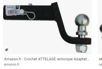

moi j'ai la boule du haut qui est ADMISE si SECURISEE c'est a dire avec une goupille et moi en plus je voudrais la souder aunsi que son support male dans l'embase femelle de l'attelage
celle du dessous n'est PAS admise
c'est dans les notices de montages des stabilisateurs
moi j'ai ca comme boule

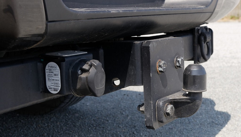

Après, les 4x4 ricains vendus en europe ont leur attelage US et la platine qui correspond pour l'attelage et l'europe. Donc faut vori avec les spécialistes de tels véhicules en europe pour acheter cette platine:
Par ex ce genre pour un suburban:

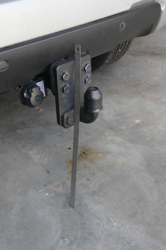

bonjour!
nous avons un duster.

merci pour la photo mais impossible pour moi de lire la mesure

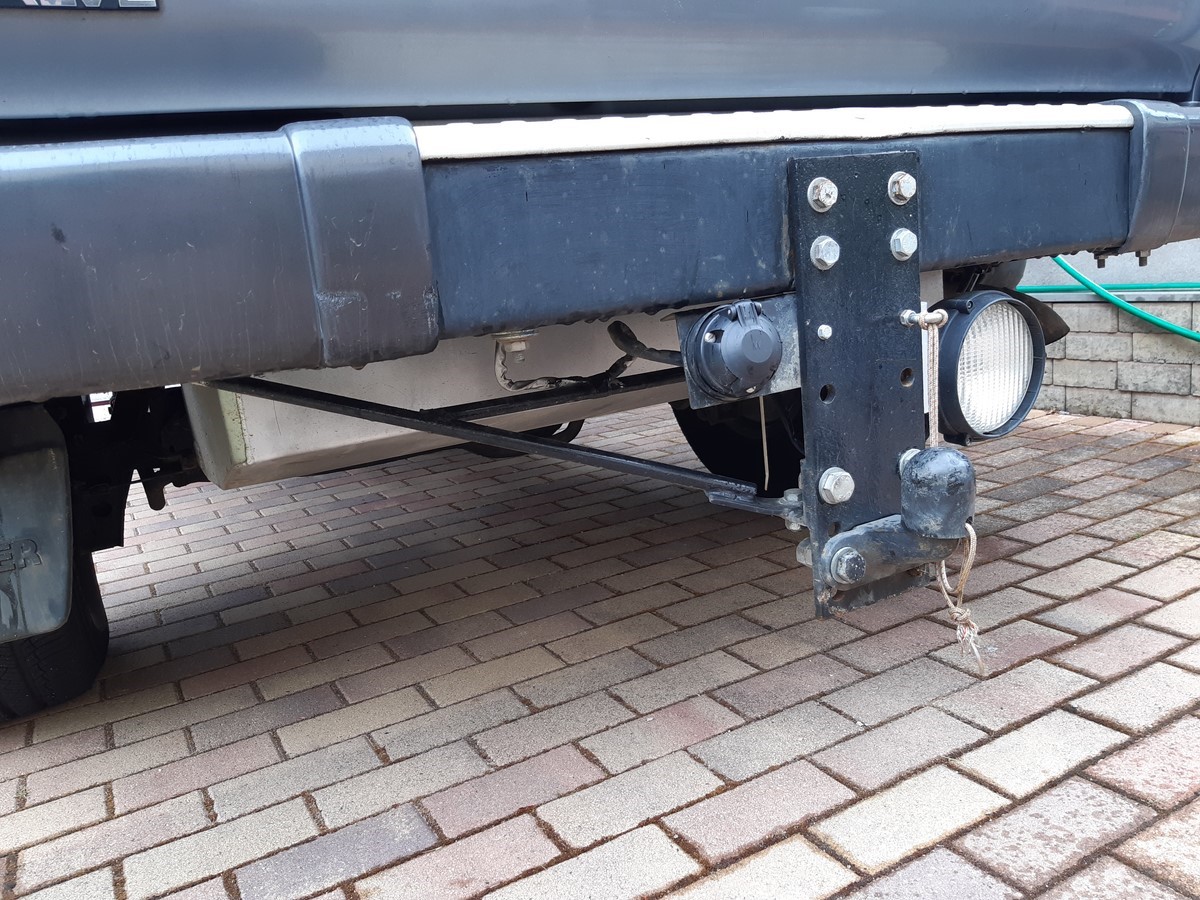

mon adaptation sur le hdj80
Avec la boule sur la traverse arrière du toy. l'arrière de la caravane touchait le sol

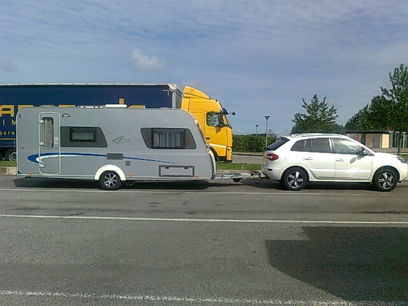

Cette fourchette de hauteur de 35 a 42 cm c'est la norme Européenne R 55 !
La bonne hauteur pour la boule sur l'attelage d'un véhicule
c'est surtout celle qui permet a la caravane d'être attelé bien a l'horizontale ou baissant légérement du nez
que ce soit sur un 4x4 ,une propulsion ou une a traction aux roues AV !

Re: hauteur de boule
j'opte aussi pour la hauteur de boule qui puisse mettre la caravane dans la position la plus horizontale possible
et peu importe la hauteur de la boule
