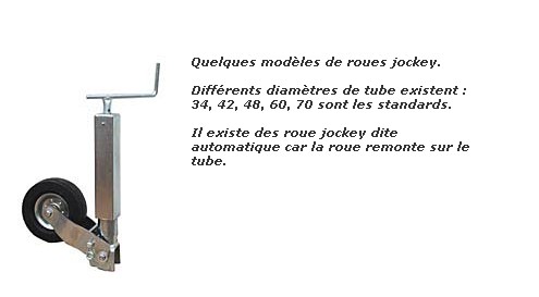

comme celle -çi elle se bascule quand elle est remontée au maximum.

:oops: :oops: Excuses moi ,j'avais jamais vu sur une caravane ,mais avec cette manivelle dangereuse :oops: :oops:

Manivelle dangereuse :?: :?: :?:
Ce genre de roue jockey est très utilisé par des professionnels de chantiers et des espaces verts, avec les grandes remorques.

:mrgreen: Bin moi j'y vois un bout de ferraille drôlement fin et pointu en cas d'accident ,mais c'est mon point de vue ! ===2
Pas la peine d'épiloguer et d'en faire 3 pages ;si c'est fait comme ça c'est que c'est homologué ! :mrgreen:
:roll: Comme quoi des fois entre l'homologation et la sécurité il y a de la marge ===8 ===2

Réglementation R071
Tous les rayons situés sur la face externe du véhicule (en incluant les éléments périphériques) contactables par une sphère de 100 mm sont :
- R>2.5 mm mini (ou R>5 mm mini en zone pare-choc) pour une saillie > 5 mm
- R>0.5 mm mini pour une saillie < 5 mm

:mrgreen: En clair ça veut dire quoi ? :roll:
(Question) :Que cette roue Jockey est conforme est utilisable sur nos caravanes ? oui ou non , ===2

Nous sommes dans une saillie de plus de 5 mm (en gros une boule de 10 cm peut la toucher et la manivelle peut 'rentrer' dans la boule de plus de 5 mm).
Donc il ne doit pas y avoir d'arrêtes tranchantes : les rayons des arrondis doivent être supérieurs à 2.5 mm.
Reste à voir si c'est le cas sur le bout de la manivelle. Dans le pire des cas, le fil utilisé pour la fabriquer ne doit pas avoir un diamètre inférieur à 5 mm et il doit y avoir les fameux arrondis.

Ce genre de roue jockey dont la roue monte. Certains constructeurs de remorques le mette de série sur certains modèles.
Je ne sais pas si Guile possède cette roue jockey sur sa remorque. Anssems en met de série à partir de certains poids.
En septembre 2013, nous avions louer une remorque porte voiture (PTAC de 1300 kg), la remorque possédait la roue jockey automatique, j'ai trouvé ça très bien.

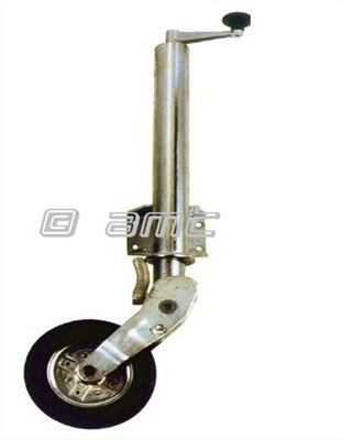

freteurr a écrit :Ce genre de roue jockey dont la roue monte. Certains constructeur le mette de série sur certains modèles.
:mrgreen: certainement pas sur des caravanes , en tous cas j'en ai jamais vu ! :mrgreen:
:mrgreen: Si tu as un exemple je suis preneur ! ===2

le modèle pour caravane
