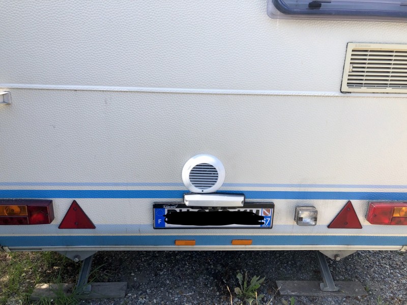

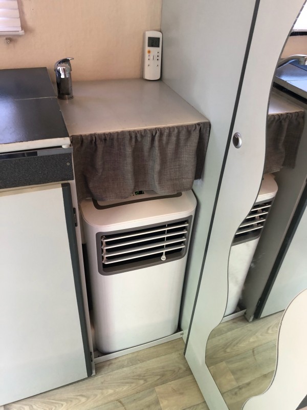

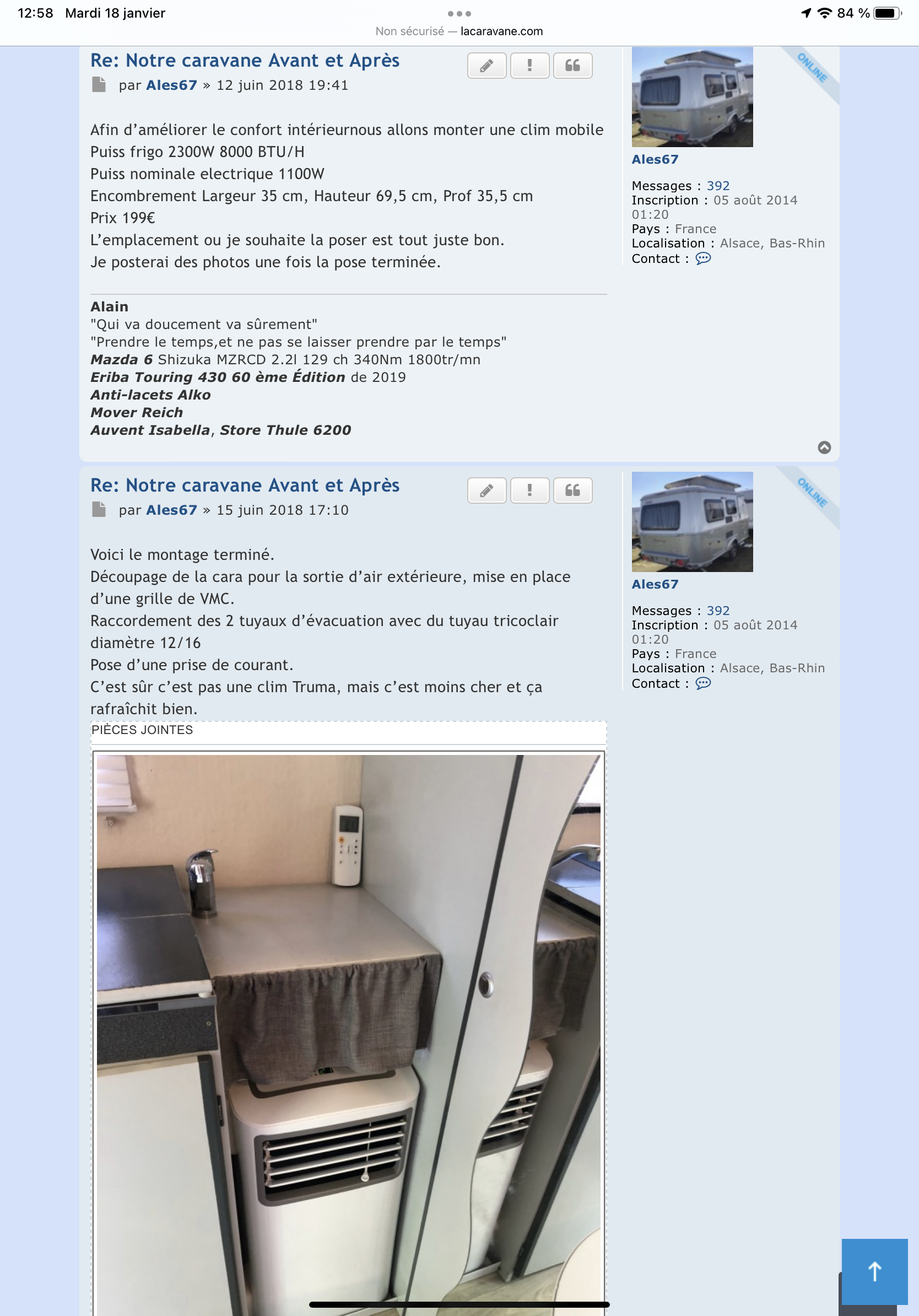

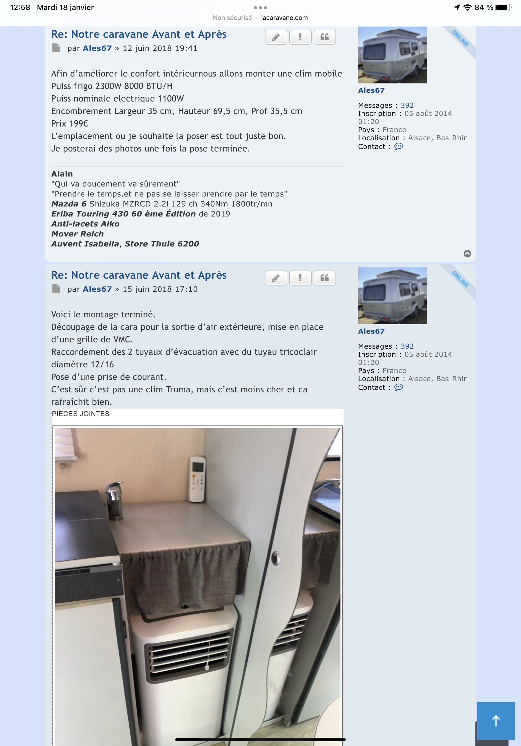

À l’époque j’avais fait l’installation d’une clim mobile dans mon ancienne Caravelair dans un post.
J’en étais très satisfait.
