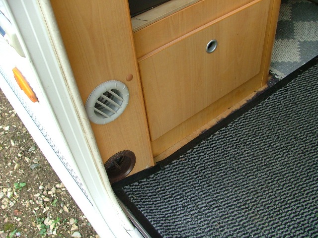

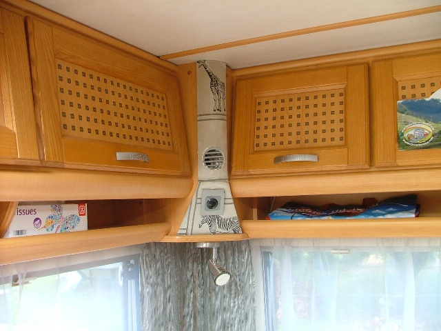

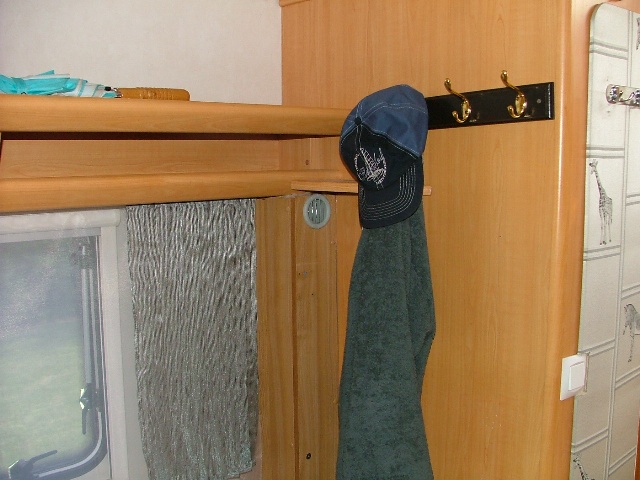

3 photos de la clim
photo 1
bouche de clim au dessus de celle du chauffage, la clim est dans ce coffre là,

photo 2 la gaine longe la banquette, monte derrière le rideau et la bouche sort dans l' angle, en dessous la cellule.

photo 3
la gaine passe en dessous du plancher et ressort dans l' angle de la chambre avec un coffrage

si cela te donne des idées, ===8
