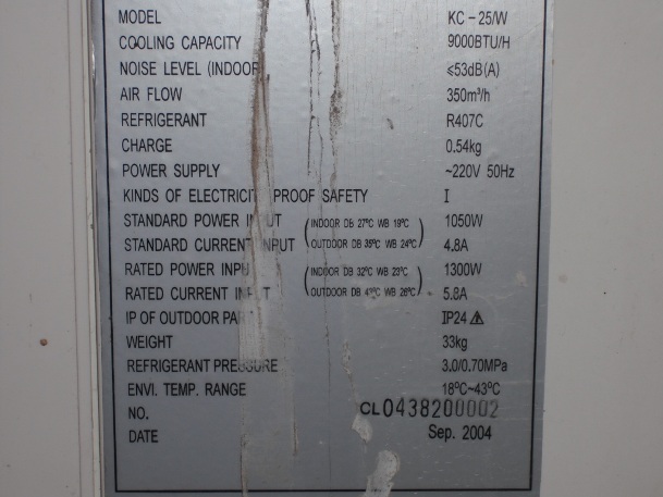

on nous a donné un climatiseur de marque MOBIKA modele KC-25W alimentation en 220V.
Je voudrais savoir comment l'utiliser au camping ?
Est ce possible sur du 3 A ? du 6 A ?
Faut il acheter un transformateur ?
Merci

sur le côté je vois une plaquette signalétique,
quelle puissance absorbée ??

un transfo, pourquoi faire !!!
sur 3 Amp c' est non
sur 6 Amp c' est oui
le problème des clims c' est le pic de démarrage du compresseur, ensuite ça consomme pas beaucoup
quand même 33 kgs ===7

Si utilisation dans les campings, attention avec 6 ampères, de bien faire attention lorsque les autres appareils sont fonctionne.

c' est surtout au démarrage sur 6 Amp par exemple, ne branche pas la cafetière ou autre en même temps ===8
tu n' as pas besoin de la régler sur 18 °, 22° c' est très bien et avec le brassage de l' air, c' est suffisant

capacité 350 m3/heure et 9000 BTu c'est bon elle vas etre vite refroidie la caravane.

Il ne faut pas oublier que l'intensité consommé est fonction des conditions extérieures et de la température intérieure, la plaque signalétique nous indique par exemple que la climatisation consomme 4,8 A pour une température extérieure de 35 °c et une température intérieure de 27 °c! Il faudrait également savoir si elle est équipée d'un compresseur inverter qui éviterais le PIC de consommation au démarrage.
