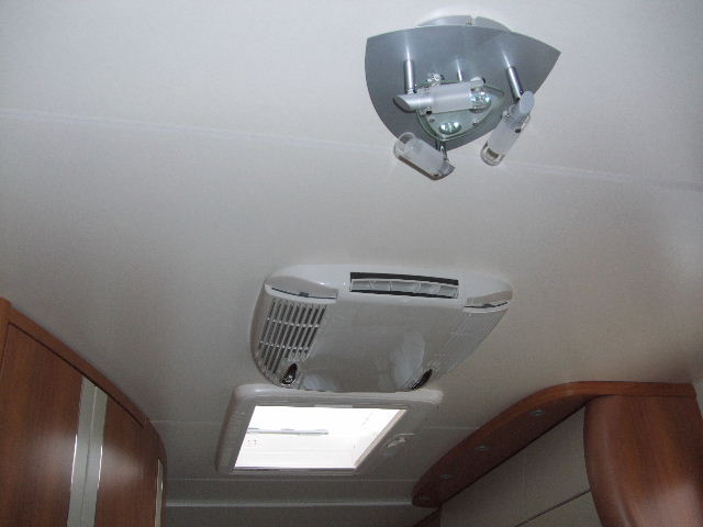

Dans la Hobby 2011 nous avons une Telair 7300H dont nous sommes très satisfaits. (Elle est tombée en panne à Lannion. :oops: mais réparée au retour par un spécialiste du froid. C'était un tuyau en cuivre rompu dans un angle. Après une soudure et une recharge de gaz tout fonctionne parfaitement de nouveau). :wink:
Dehors sur l'emplacement il faut vraiment tendre l'oreille pour s'apercevoir qu'elle fonctionne, (donc pas de risque de gêner les voisins).
A l'intérieur comme dit plus haut par les camarades, c'est plus bruyant, surtout au début quand elle fonctionne à plein régime pour obtenir le rafraichissement désiré. Ensuite le compresseur s'arrête on n'entend que le ronronnement de la ventilation et c'est tellement appréciable d'être "au frais" à 25° lorsqu'il ferait 39° sans la clim... Image
Aucun fil apparent, je ne sais pas comment "Daniel et Tony" l'ont installée mais c'est impeccable. :wink:
Elle ne prend la place d'aucun lanterneau et ils ont pratiqué une découpe simplement dans le toit.

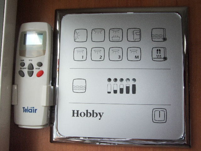

La télécommande du climatiseur
Copie de Nouveau_Dossier0020.JPG (57.99 Kio) Consulté 14071 fois
Copie de 2017_0619Colissimo_LaPoste0020.JPG (104.34 Kio) Consulté 14071 fois
La mienne ne fonctionne qu'avec la télécommande, dommage ! Je pense que les modèles plus récents de cette marque ont un bouton de mise en route sur le module (en cas de défaillance de la télécommande) ! :wink:

J'ai oublié de te préciser que c'est une clim' réversible. Elle peut remplacer le chauffage en appoint en demi-saison ou lors de fraiches matinées pour éviter de consommer notre gaz. Image
Concernant le passage des fils, je pense qu'ils passent dans la doublure du toit et redescendent logiquement dans un angle de la penderie.
Il y a sur le module un affichage électronique de température dans l'habitacle lorsque la caravane est branchée sur le 220 V et qui affiche la température demandée pendant quelques secondes au moment du réglage. Ensuite l'affichage indique de nouveau la température ambiante.
