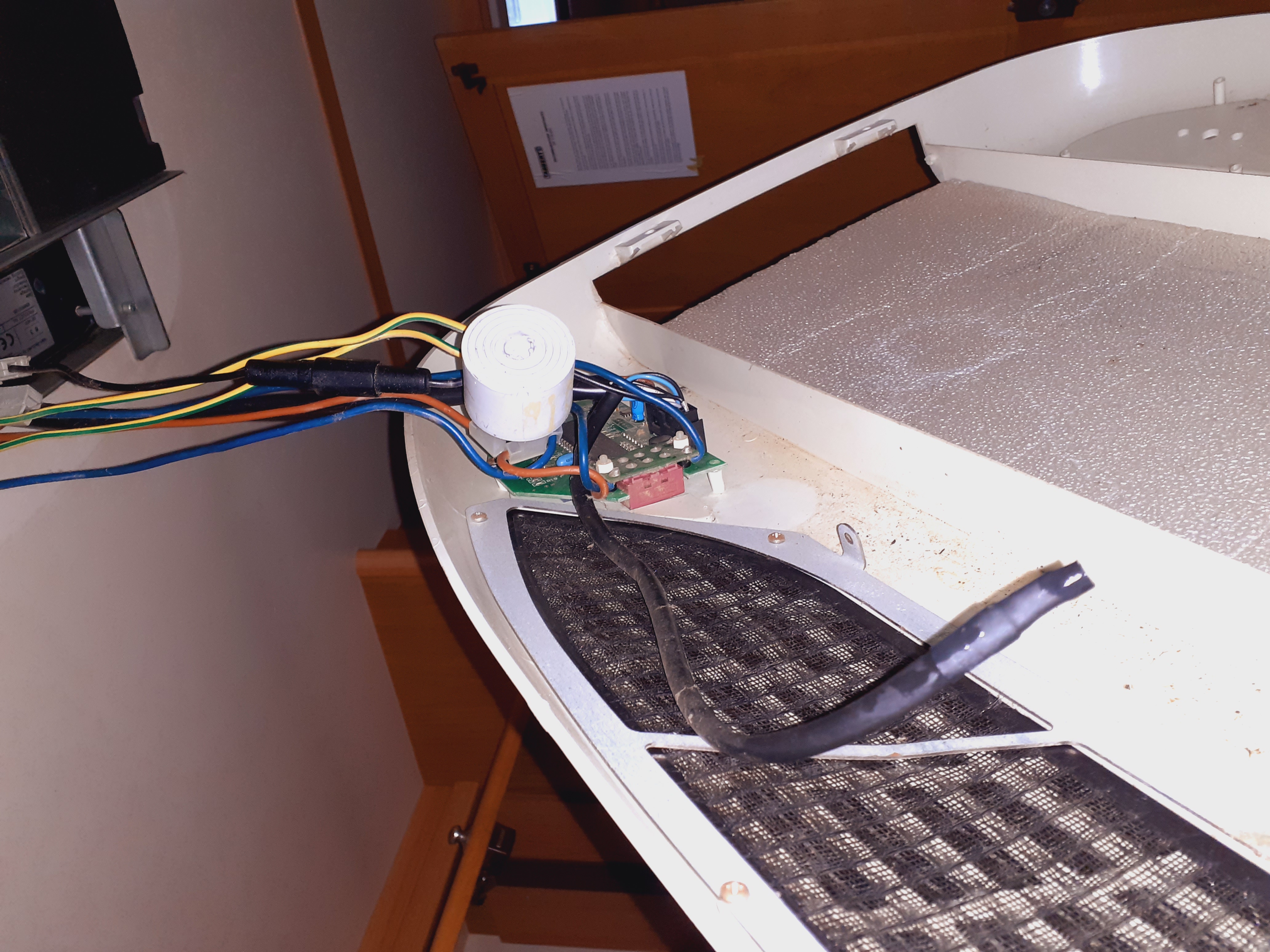

mon climatiseur m'affiche 6 petits traits indiquant selon la notice un problème de sonde.

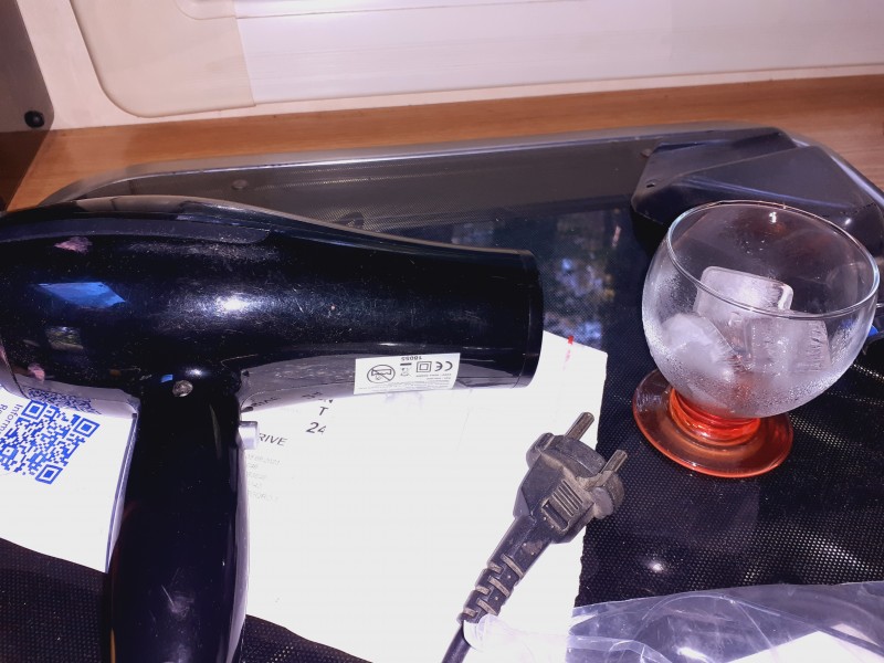

J'ai testé le trempage de la sonde dans les glaçons et soumise au sèche cheveux pour stimulation, sans succès...

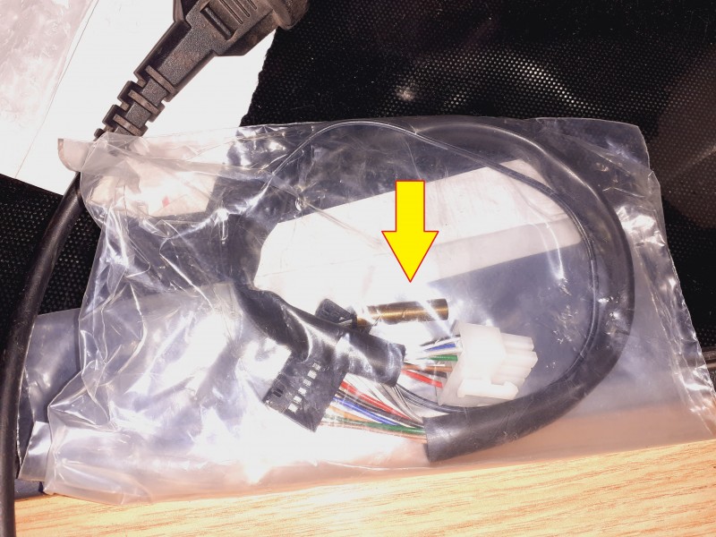

J'ai commandé une nouvelle sonde, mais avant d'ouvrir le sachet qui va me coûter 45€ !! je voudrai être sûr de ne pas me tromper de panne...

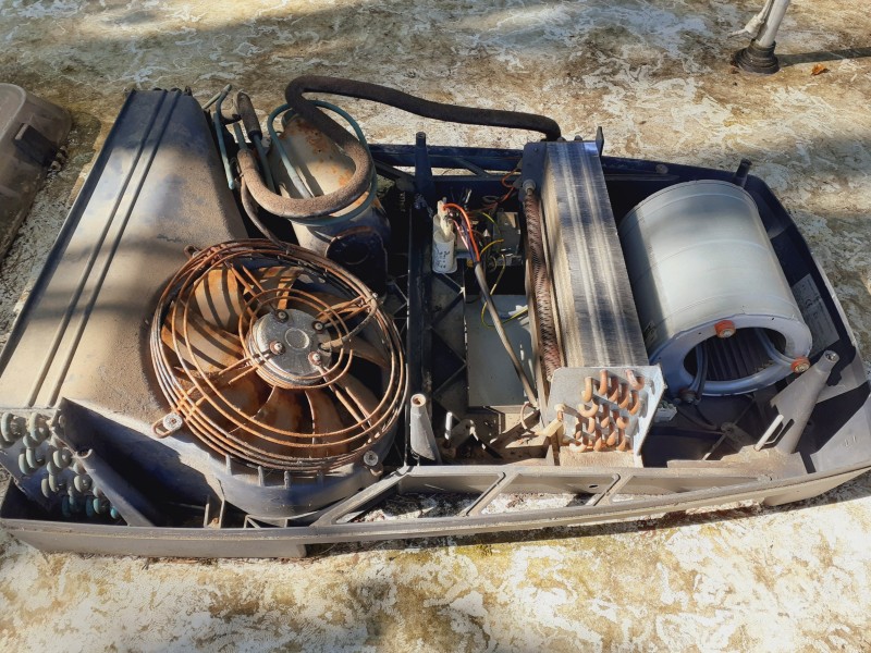

Le climatiseur à l'air en état. La sonde actuelle est recouverte de plastique noir alors que la sonde neuve est cuivrée.

Bon alors j'ai changé la sonde sans succès, toujours les 6 tirets, je ne sais pas s'il y a une autre sonde sur la partie extérieure. Lorsque je lance un mode, il se coupe à peine 1 seconde après. J'ai fait une vidéo HELP !!
