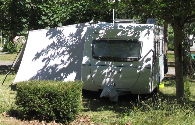

J'ai le side W pro de Fiamma qui se positionne à droite ou à gauche ...
https://www.obelink.fr/fiamma-side-w-pr ... 20prostor&
Mais j'ai un store Fiamma F65 et j'ai du acheter des adaptateurs pour placer le rafter ( fourni par Fiamma avec la paroi ).
Le rafter est une barre télescopique et il faut des adaptateurs spécifiques à chaque store ...
pour le placer d'un coté sur la barre de charge et de l'autre coté, à l'intérieur du coffre du store.
Je n'ai pas pris le coté avec la barre qui pince la toile du store ... je voulais un truc facile à monter et à démonter.
Mais cet été, je n'ai monté que celui que j'ai fabriqué avec une toile pare soleil de terrasse ( acheté cher Leroy Merlin et un rafter acheté sur Obelink ) qui est plus léger et plus efficace contre le soleil, mais ce n'est pas trop étanche contre la pluie ( je parle de quelques gouttes ) qui arrive à passer entre la toile du store et le haut du coté.
Sinon, pour le store Prostor, Obelink propose celui-ci :
http://www.ludospace.com/rain-protector ... 2x20184898
