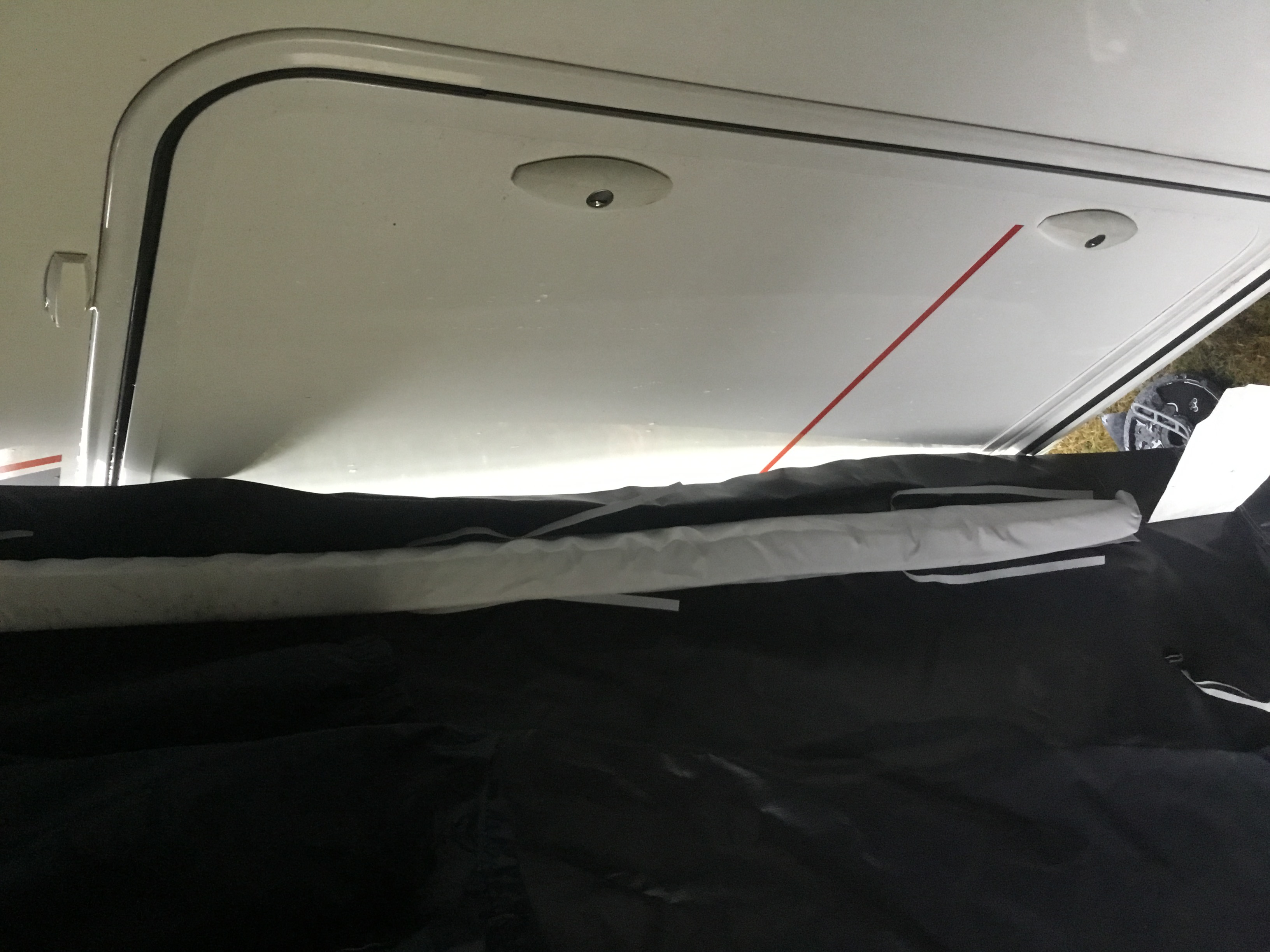

J’ai monté mon SAS neige mais il est juste fixé en haut à la caravane et en bas au sol. Le long de la caravane il n’est pas fixé et le boudin ne plaque pas complètement à la caisse, par conséquent avec le vent, le SAS vibre et claque contre la paroi de la caravane.
J’ai suivi le mode d’emploi et utilisé toutes les barres et fixations sauf les lainières qui sont près des boudins mais je vois pas à quoi les fixer....
Merci pour vos lumières

je pense que tu peux ajouter 1 montant de chaque coté

ce sont les 2 montants dont je parlais

C'est exact, c'est ce que j'ai sur le mien

Merci bien, je ne savais qu’il fallait ces barres.
Je vais les commander pour la prochaine fois.

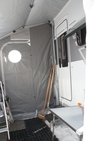

test photo
- galette et Valloire 1 01-2016 077-1.jpg (85.07 Kio) Consulté 9465 fois
