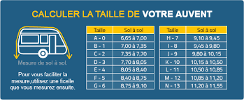

La profondeur d'une solette ou d'un auvent n'a rien a voir avec la dimension du développé
c'est a dire la longueur d'une ficelle de sol a sol dans le rail d'auvent

La longueur du développé donne la taille de la solette et la taille est référencée :
par une lettre ou un chiffre parfois différents en fonction de la marque du fabricant de la solette ou de l'auvent
La profondeur de la solette(casquette si tu veux) 3,50 ou 2,50 m etc
c'est au choix et fonction de la marque ou de la gamme mais n'ont aucun impact sur le développé(taille ) de la solette !
Donc si je lis bien, c'est un J ou un 9 ,puisque ton développé de 10,030 m se situe entre 9,80 m et 10,15 m
